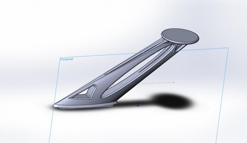

Запилил се на 3d принтере подставочку под гпс, похвастаюсь в родной ветке, дизайн и чертежик мой
rcopen.com/files/59199d7699707300779a819a
