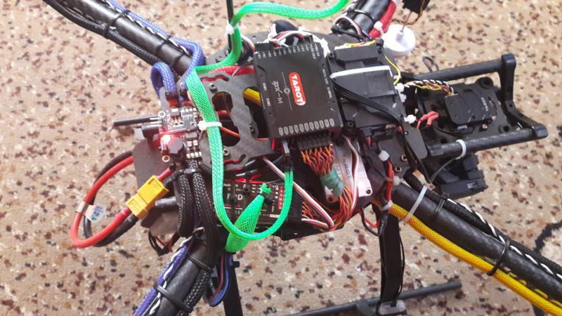

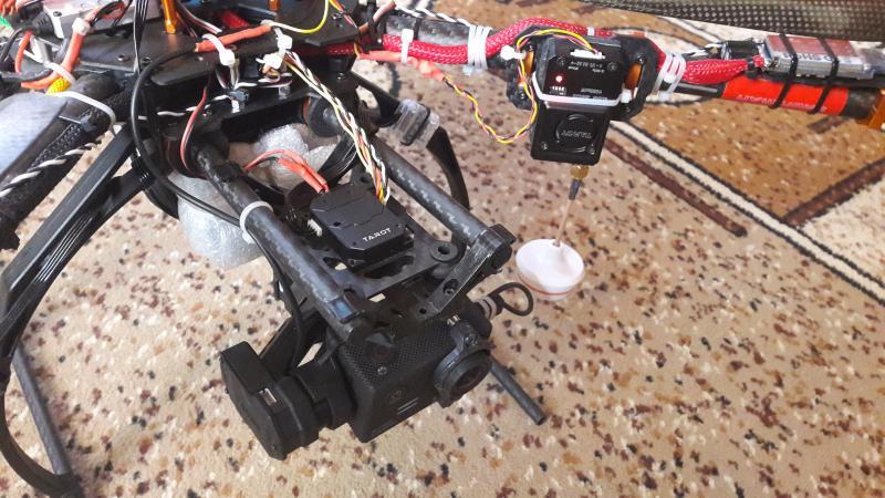

Сделай фото коптера.
какое остальное оборудование на него навешано?

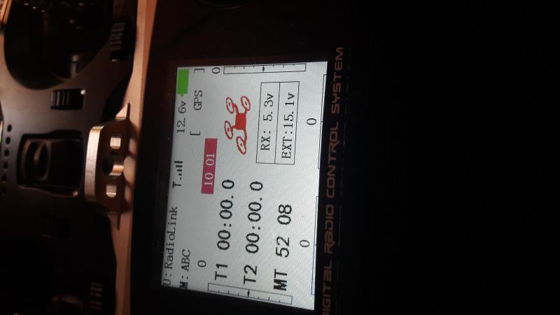

А телеметрия(откалиброваная телеметрия! prm-1) radiolink что показывает на пульте? при срабатывание авто посадки(из за низкого питание)
Откуда у тебя столько проводов?=)
У меня вроде только нет подвеса. только.

так на фото пульта есть показания, на 15.6 по телеметрии начинает валить домой, на 15.1 садится, это именно по телеметрии radiolink
Телеметрия отколибрована?
