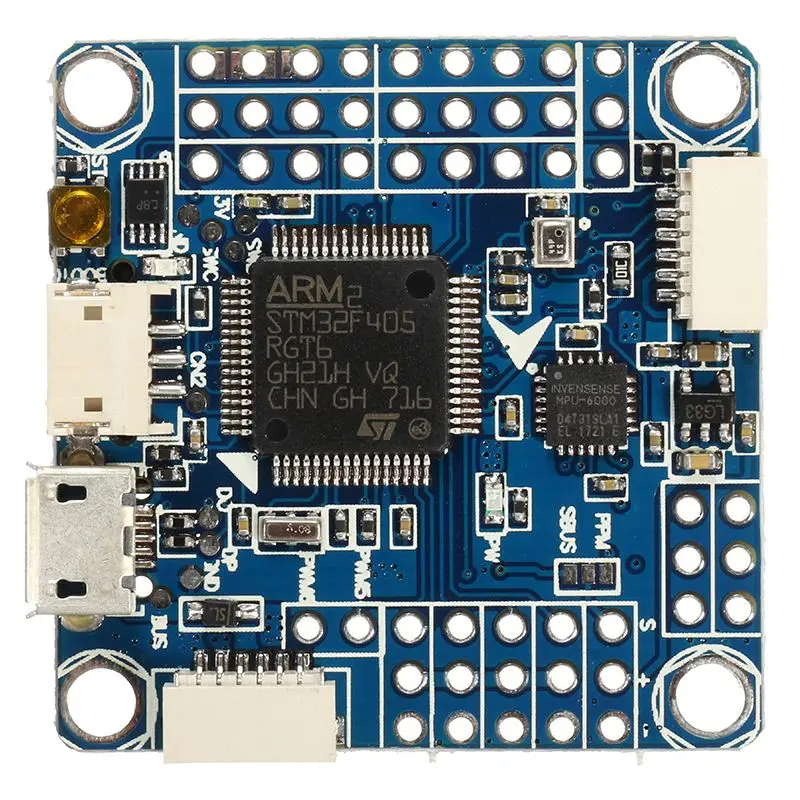

и снова здравствуйте. )) нашел я подходящий приемник для подключения по sbuss совместимый с моим передатчиком flysky fs-i6 : Flysky FS-A8S…
теперь другой вопрос возник , будет ли работать моя аппа с sbuss ? настройка ррм и ibuss я в нем увидел , а вот про sbuss нет ничего…
люди я в отчаянии , готов запустить квадр ,но уже об стену… приехал второй приемник, подключил по sbuss- не реагирует на стики , перепаяЛ перемычку на ppm , подключал оба приемника - результат НОЛЬ!!
Гироскоп работает , моторы через бетафлай работают , передатчик тоже норм… ЧТО НЕ ТАК ?

Куда паял сбас? Не в инвертированный порт?

Если 1) приемники точно рабочие и 2) в конфигураторе точно настроены необходимые порты, то не так - Омнибус. Купите другой. У меня из пяти штук один не реагировал на приемник, а во всем остальном работал.

например, чтобы активировать ППМ, надо перемычку с сбаса убирать (я так недавно на своём делал). Вероятно, чтобы сбас работал, надо перемычку с ппм убирать.

А там есть перемычка? Я перемычку видел (и паял) только на V3 Pro, на V2 Pro там софтово все решается. V3 у меня один, а V2 было 4 шт. и все без перемычек.
Вот такая модель: www.aliexpress.com/item/…/32808654621.html

И на ф4 про в2 и на Ф3 про есть перемычки около пинов с-бус/ппм. На счёт софтово не знаю, я просто долго не мог победить (на Ф3, т.к. Ф4 уже не у меня), в итоге выпаивал поочереди. Потом он заработал (ппм) и из-за перемычки или нет -не стал уже выяснять запаивать обратно.
Если речь об именно F4 Pro V2, то в продаже видел только такие, как по ссылке, они без перемычек. Собственно их всегда и покупал.

У меня перемычка только на питание видео. Синяя плата F4 pro V2

Как без перемычек? У меня такой же был (продавец вроде тот же), и есть от редиская, синяя плата, и там есть перемычки…
Да вот, на фото по ссылке (на всех схемах в гугле о них речь… или я что-то путаю?), верхняя -сбус, ниже ппм. Убирается ненужная.
Но уточню, что сбус и без убирания перемычки работал на таком ПК, тут я не буду спорить, сам проверял. Просто тут вопрос был в том, что не работает у человека, вот и ищется проблема.
Нет, на фото там что-то впаяно (то ли резисторы, то ли что-то еще). Вот именно такая плата будет работать и с SBUS и с PPM просто через выбор их в конфигураторе. А перемычки выглядят как просто контактные площадки, между которыми надо повесить каплю припоя. И пока не повесишь - работать не будет. Вот например как у V3, они даже подписаны SBUS и PPM:

Да, поэтому вопрос с версией платы и перемычками надо тоже прояснить.

Да, это резисторы нулевого сопротивления и их выпаивать нужно судя по мануалам для активации нужного протокола.

А тут другой кампот. Тут просто запаивать, что в общем то равнозначно тем резисторам )
Может и нулевого. Но выпаивать ничего не нужно. Они даже на диаграммах не подписаны никак. А какие мануалы об этом говорят?
Вот здесь описаны различия между V2 и V3 и специфично указывается, что в V3 теперь _нужно_ выбирать SBUS/PPM с помощью перемычек:
www.dronetrest.com/t/…/4391

Люди !!! СВЕРШИЛОСЬ !!! С ВАШЕЙ ПОМОЩЬЮ Я ЕГО ПОБЕДИЛ !!! перепаял перемычку с ррм на sbuss обратно и сигнальный провод напрямую на RX 1 . выставил подключение по sbus результат нулевой… перебрал порты методом тыка , тоже самое . поставил в бетафлае подключение по ibuss , и ,свершилось чудо, !!! 😃 . взял второй приемник , подключил , все работает!!! я конечно доволен как слон , но одного понять не могу , нафига так все запутали ???

Как я понял, заработало только при запаянной перемычке с-бус, и активном режиме в конфигураторе айбус.
