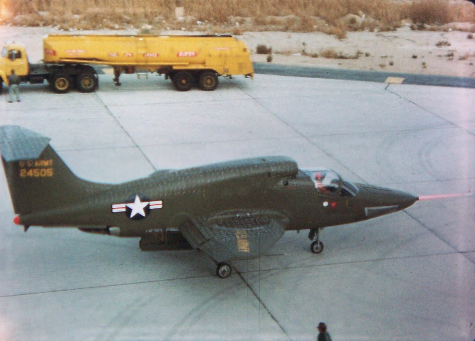

Ryan XV-5 Vertifan экспериментальный самолёт (США)
