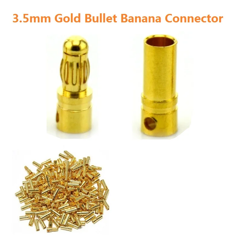

Мне запаяли провода от аккумулятора до регулярота. но теперь греются провода в других местах, сильнее всего в месте где “золотой” разъем соединяется (этот разъем с завода был такой в катере), и еще несильно горячо в месте где клемник стоит.
Что делать? если убрать клемники и запаять то может быть -будет еще сильнее греться золотой разъем?
кстати друг который паял сказал что его клемники на 40ампер расчитаны

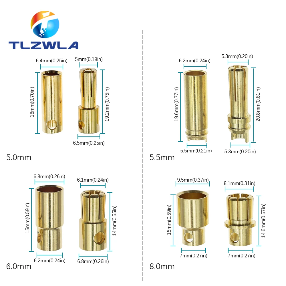

такие разъемы тоже лучше поменять,
это разъемы не очень хорошие, у них очень маленькое пятно контакта,
Лучше использовать типа таких

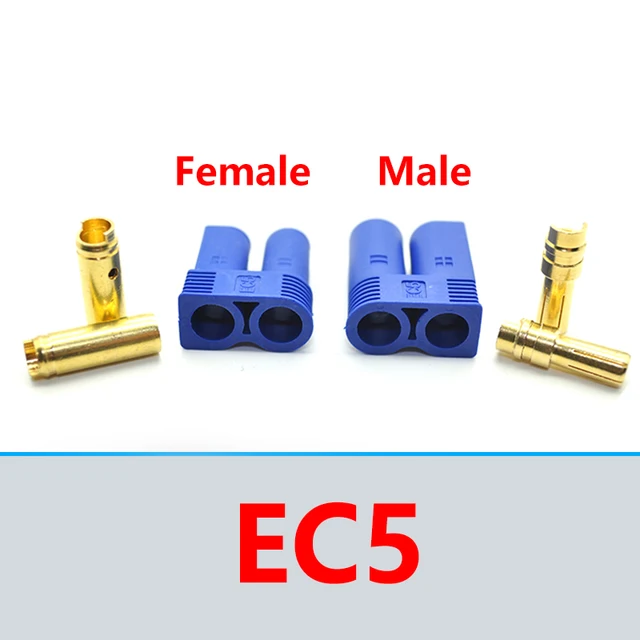

можно разобрать разъемs типа XT90 или EC5, их можно в России купить,
а в идеале пайка
все понятно, спасибо за ответ, тогда лучше обрежу разъем и пайка.
