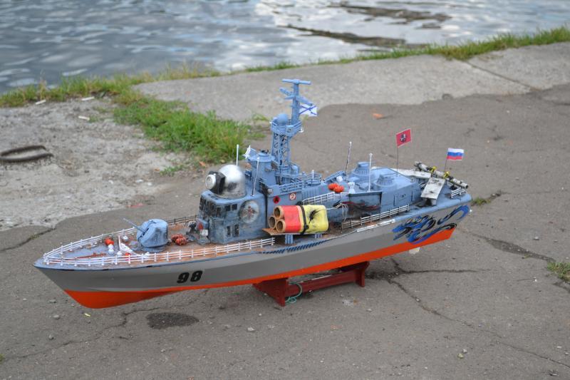

Немного покатался Подгрузил нос стало намного лучше винт поставил Пробатовский на 40
Вот чего нашел. Brave class
китайцы схалтурили с корпусом игрушки. Особенно у них не получилась скуловая линия.
А что вы хотели от китайцев😁
Видел такую-же склейку от Тамии. Вот не помню какой там корпус. Масштаб 1:72 вроде
Не видел врать не буду.Вобщем кораблик смотрится довольно хорошо.Привлекает сразу толпу зевак.И ходит достаточно уверенно и копийно,особенно вечером когда горят огни и прожектор.Детям больше всего нравится когда пушки поворачиваются😁

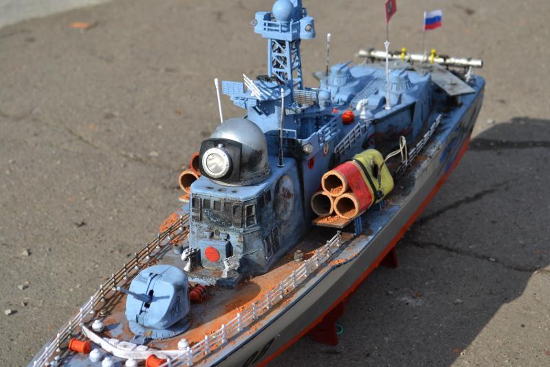

Ты вообще подумай. Катер у тебя очень красивый вышел. А пороховая гарь и остатки от пыжей, из пиротехнических салютов, не отмываются с катера и оставляют следы ожегов.
Я на своем РТ-109, после первомайских испытаний, палубу красил заново.
Так может какие щитки защитные сделать
У ракетниц(сигнал охотника) был плюс от них нет нагара и грязи,но очень существенный минус сильная отдача аж руку отбивает.Боюсь что после нескольких выстрелов может и палубу вырвать в местах крепления
Не поможет.
Лучше корпус салюта сориентировать, так чтобы во время выстрела вся эта требуха, из ствола, не летела над палубой и мимо надстройки.
Вот что будет во время и после стрельбы. Хотя может так копийнее…😁
Уже не прыгает на ходу… развесовку изменил? Доп грузом или перемещением “потрохов” (АКБ)?
Всё равно немного прыгает на полном газу.Засыпал дроби в пакет 350гр и положил в нос
