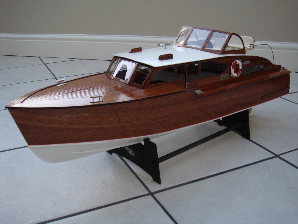

Скорее всего попробую свои силы на Виктории.
Длина [мм] 700
Ширина [мм] 203
Вес [г] 1500

Я делал некоторые из этих моделей : Классик и Дива.Хотел викторию но потом решил Quinn(Всё же 950 мм.) смотрится лучше. Цвет дерева я не выделял а покрывал яхтенным лаком.Весь верх и так делается из красного дерева толщиной 1,0-1,5 мм.После покрытия лаком это всё не плохо смотрится.Для получения копийного хода достаточно коллекторных моторов. Регуляторы я использовал авто от Е-ревы . Они влагозащищённые.На Quinn буду ставить два граупнеровских 600 двигателя.Ну вот так как то.
