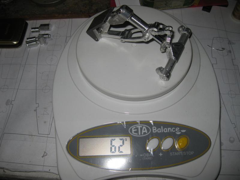

Подвожу итог мозгового штурма.
Можно ли в убранном положении поставить колесную тележку на весы и собчить результат? Приведенная масса ноги с учетом подвеса на оси поворота. Похоже оптимизация работоспособности лежит между мощностью сервы и точностью определения точки крепления тяги на “апендиксе”. Надеюсь, на прототипе такого апендикса нет.
kvn543
Стойка: rcopen.com/files/522debd1997073007703ce77 + 4 колеса по 10г + 2 оси с гайками и 2 пружины 15г. Минус основание стойки 17г. Итого ровно 100г. Апендикса (если этим красивым словом можно назвать кабанчик на рычаге)у оригинала нет. Это мое личное изобретение!😁

kvn543:
  • 4 колеса по 10г + 2 оси с гайками и 2 пружины 15г. Минус основание стойки 17г. Итого ровно 100г.
Арихметика понятная, а я спрашиваю про потребное удерживающее усилие, если его приложить между колесами к оси траверса колесной пары. Тогда легче прощитать и машинку и за куды тянуть.

kvn543
ДедЮз:
Иосиф, нарисуйте эскизик, пожалуйста. А то слова по отдельности понятны, а всё вместе как то ускользает…

kvn543
Качалки поставил на место. Процесс очень увлекательный: засовываешь руку с качалкой через люк, одним пальцем находишь и держишь тягу, другим совмещаешь её с отверстием в бочонке, третьим посадочное место сервы, остальными задаешь необходимый угол. А потом насаживаешь крепежный винт на длинную отвертку и, как рапирой, нужно попасть в резьбу соосно и закрутить. И всё это вслепую.

  1. На правой картинке, что и как взвешивать.
  2. Судя по конструкции, выпущенная нога без подпорки подкосом, под своим весом будет проваливаться по часовой стрелке, и это хорошо! Таким образом, для начальной фазы УБОРКИ плечо NO не критично, тем более, что стало чуть больше.
  3. Удерживающее плечо MO увеличилось в 2 раза, соответственно уменьшится потребное усилие для уборки ноги.
  4. Плечо качалки сервы увеличилось в 1,6 (приблизительно), но при этом плечо АО на всей траектории почти в 2 раза больше, т.е. требует меньше усилия.
    Цифр нет, потому, что ни размеров нет ни усилий. “Крайняя” в этом деле остается мускулатура сервы.
