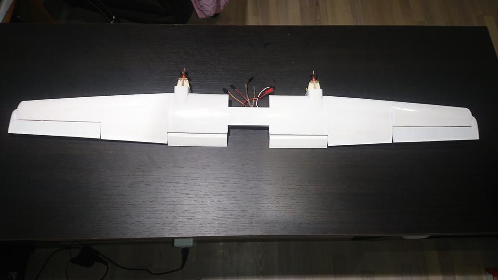

После застоя, в который я завел проект раньше с передними створками шасси, решил это дело пока отложить, но самолет нужно заканчивать.
Потому достаем его с полки, протираем пыль, и собираем все что было наработано в кучу. Сегодня это крыло. Теперь оно полностью обтянуто и с навешенными рулями, не хватает только тяг к сервомашинкам.
