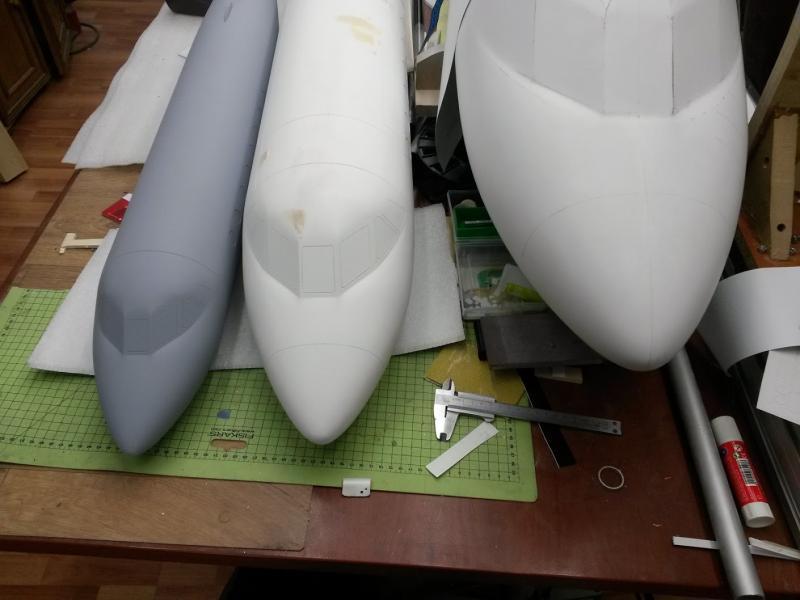

SAMODELKIN1
Nevai:
Как-то так
Самый большой из трёх у Кирилла?
По какой технологии изготовлена болванка фюзеляжа?
На чпу ? И заклёпки тоже?
kirill1958
SAMODELKIN1:
На руках то? Нет, это средний, 2.2 размах
Большой размахом под 3.3 метра 😉

SAMODELKIN1:
По какой технологии изготовлена болванка фюзеляжа? На чпу ? И заклёпки тоже?
Все что возможно сделать на чпу, сделано на чпу.
SAMODELKIN1
Nevai:
Поэтому заклёпки вместо выпуклых вогнутые? Делали сферической фрезой ? Какого диаметра? Почему чёрный болван без расшивки? Расшивку на крыльях и стабилизаторе делали по какой технологии?
