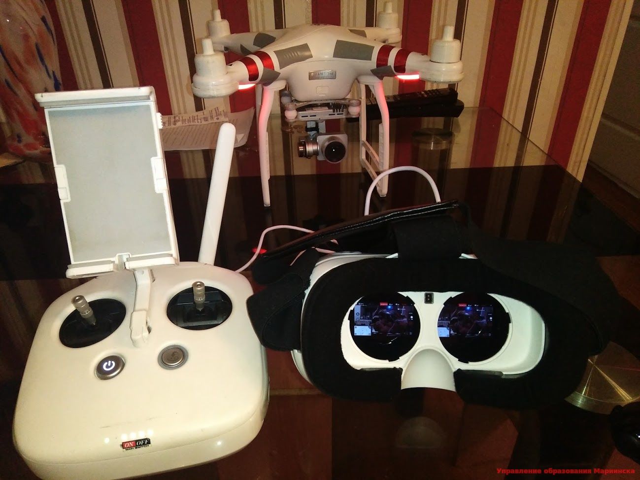

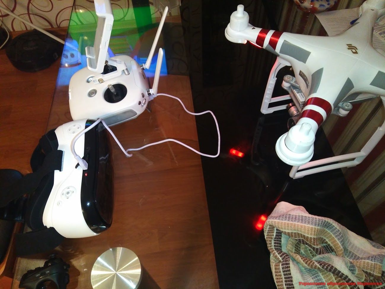

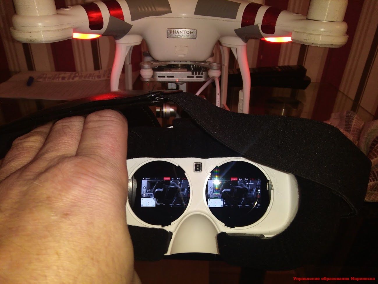

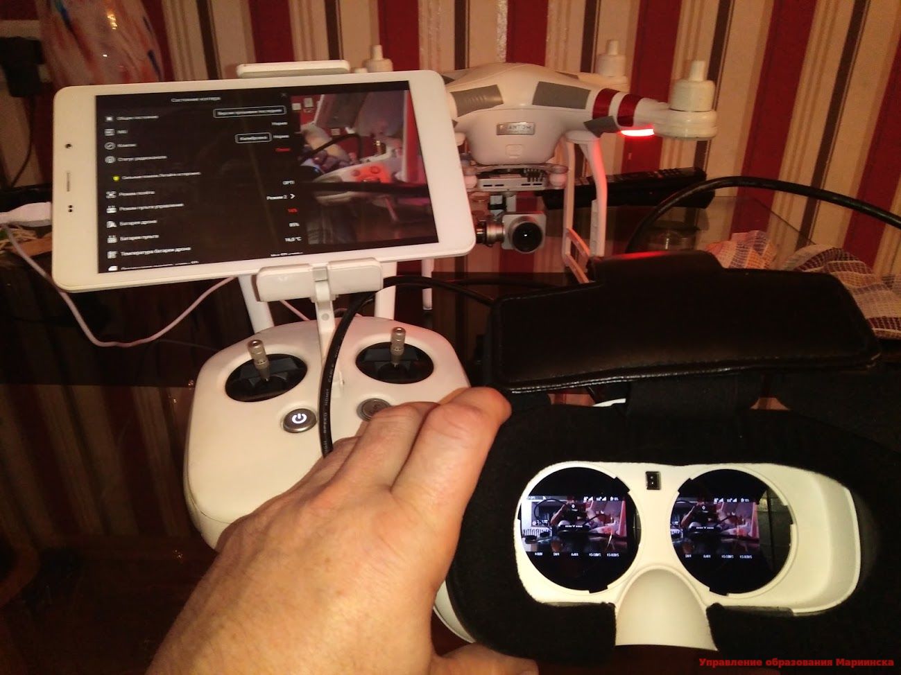

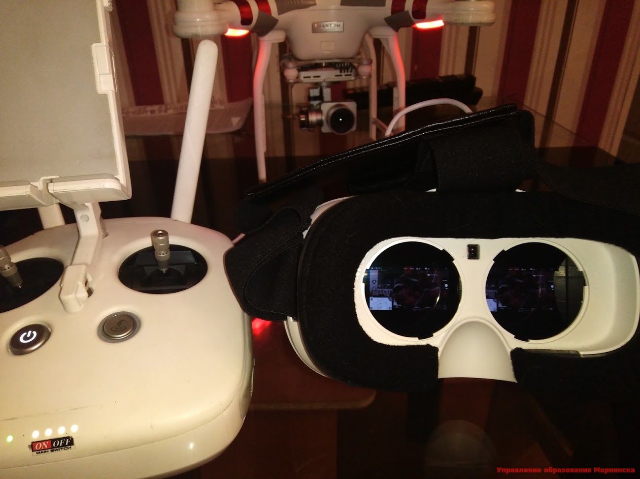

вот поставил прям в очки DJI GO
запустил по шнурку USB
и по HDMI
работает не тупит
буду пробовать летать в субботу
