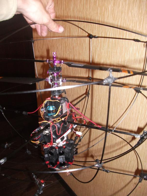

У меня защита сплетена из карбонового прутка 2мм Защита, как корзина. В диаметре 550мм круг получается вполне, уменьшать уже опасно. Проблемное место - стык двух прутков на замыкании кольца. Делал стык вставляя оба прутка в трубочку внутренним диаметром 2мм, трубочка была тонкая металлическая по началу - сломалась. В итоге пока не нашел хорошую трубочку для стыка, но не думаю, что это проблема. Края внутри трубочки нужно обработать, острых заусенцев не должно быть, иначе потом карбон именно в этом месте трещит.
Опс, наврал, запамятовал. 2,5мм у меня пруток, сейчас померил.
Если не трудно можете выложить фотографии. Пробовал посчитать корзину размером 600х600 мм из стекловолокна пруток 4 мм, легче 300 гр не выходит. Вес прутка 27 гр один метр.
slvn
WETErok:
Вот сделал по быстрому колечко диаметром 585 мм из прутка ф2.5мм. 2 штуки по метру, стык просто на изоленте. Вес вышел 16 грамм.

WETErok:
Я хотел конструкцию клетки посмотреть. Как крепить к раме.
Евгений, у меня аппарат специфический, соосник, так что для коптера может быть и не актуально. У меня все круглое, так что клетка одна на все. Вот старое фото, тут уже все убито и разбито, так что за неаккуратность прошу помидорами не кидаться;).
