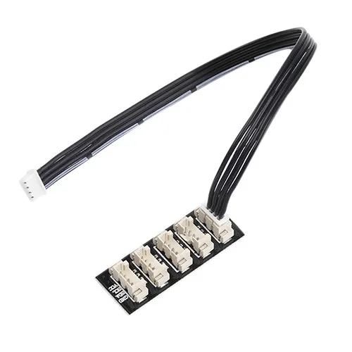

Кто-нибудь знает, можно-ли в I2C интерфейс включить два устройства параллельно? У меня задача включить в порт I2C пикса лед плату и внешний компас, но разъем на пиксе один.

OlegEF
подскажите, пожалуйста, где можно отдельно кабель купить для GPS модуля?
mfilitovich
OlegEF:
Я же на этой самой странице даже ссылку давал…

OlegEF
mfilitovich:
это не то, нужен такой:
нашел вот такой на бангуде, но в каментах к товару пишут что не подходит для quantum nova
darkcats
OlegEF:
это по тому, что распиновка не такая… переставить пины, и все будет как надо!
mfilitovich
OlegEF:
Так там вообще никакой по сути распиновки нет - отдельные проводки с одинарными пинами - включай как надо и всё. Что за вопросы?! Вам точно “туда” нужно самостоятельно лезть?
