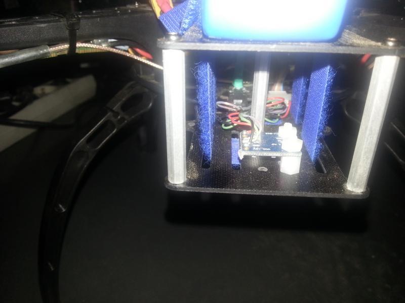

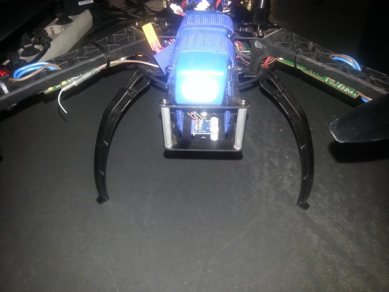

Компас скорее не правильно поставлен.
Посмотри , правильно расположен?
DynamiX
Николай76:
Да, и у меня так, только на носу
Микрухами вниз?
Николай76
Микрухами вниз
И ноги у моего такие же. Вот почему не сделать их прочнее, он на них как попрыгунчик,весь болтается
Фото вечером выложу но разматявать не буду, просто расположение. У меня нет на раме железных стяжек пластик и текстолит. Может на стойки от моторов идут наводки? Они намагничеваются и дают для компаса помехи?
DynamiX
Николай76:
Микрухами вниз
На лучах нельзя закреплять, наводок много
Николай76
сфотал дрон. крепление и место компаса,крепление контроллера. теперь возникла мысль светодиод поставить под калпачек, а что, будет моргать калпак целиком
