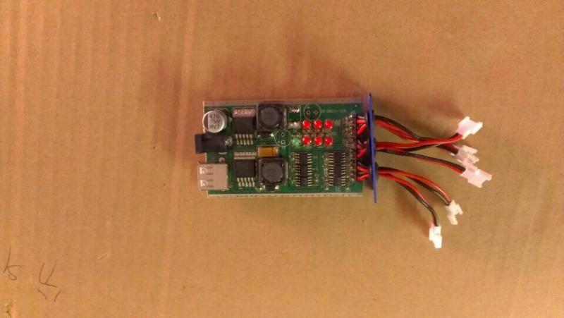

Я к этому коптеру еще заказал зарядное - banggood.com/HobbyTiger-6-Port-Battery-Charger-For…
Выглядит внутри так:
Скорее всего сделана на TP4056 и должна нормально заряжать независимо каждый аккум. Нужно будет только перепаять резисторы, что бы ограничить ток заряда, потому что у меня есть аккумы 240мА. Так то для синих 500мА то что надо. А штатное зарядное у меня давало перезаряд в 4.46В. Странно, что не делаю просто зарядные все в одном как это: banggood.com/USB-Lithium-Battery-Charger-Module-Bo… но сразу с юсб гнездом и штекером под 1S аккумы. Ну и выставленным током 0.2-0.3А.
