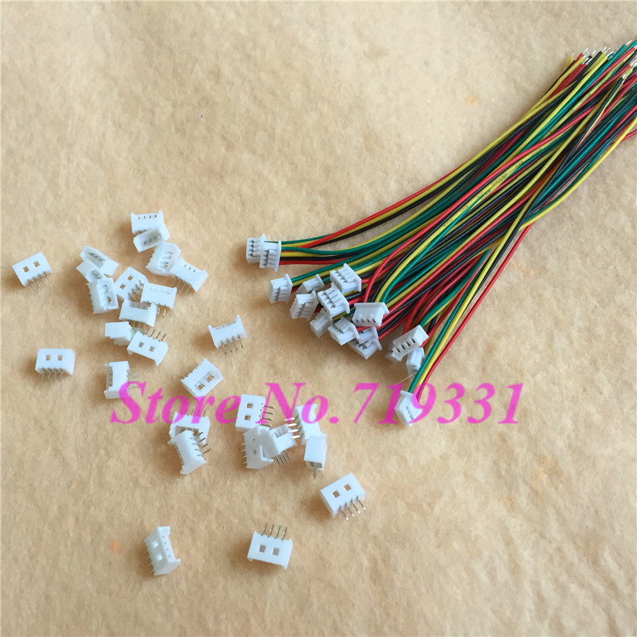

А есть фото разьема для подлючения камеры? какой там? как на syma x5, jjrc x1? подойдет комплект syma 5.8 fpv?
и ещё вопрос. Ты написал что питание ранкам от квадрика. Зачем? в ней же свой аккум

не знаю какие там коннекторы, но в X251 изначально коннектор вот такой. (10X mini JST 1.25mm Micro 1.25 4-Pin Male Conecort with Female Plug w. Wires Cables)
на сколько я начитался, для X251 подходят вот этот и этот наборы, вот тут про это написано.
как зачем? чтобы было легче и универсально.
