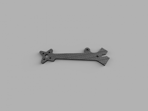

В третьих, супер лёгкая это по сути две пластинки карбонового кружева, рисуется за пару вечеров. Да будет хрупкий, да одноразовый, зато лёгкий.

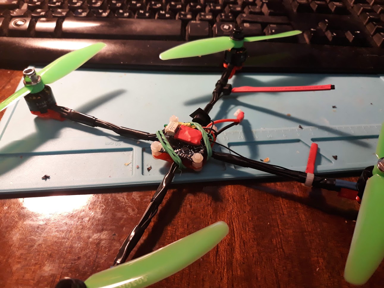

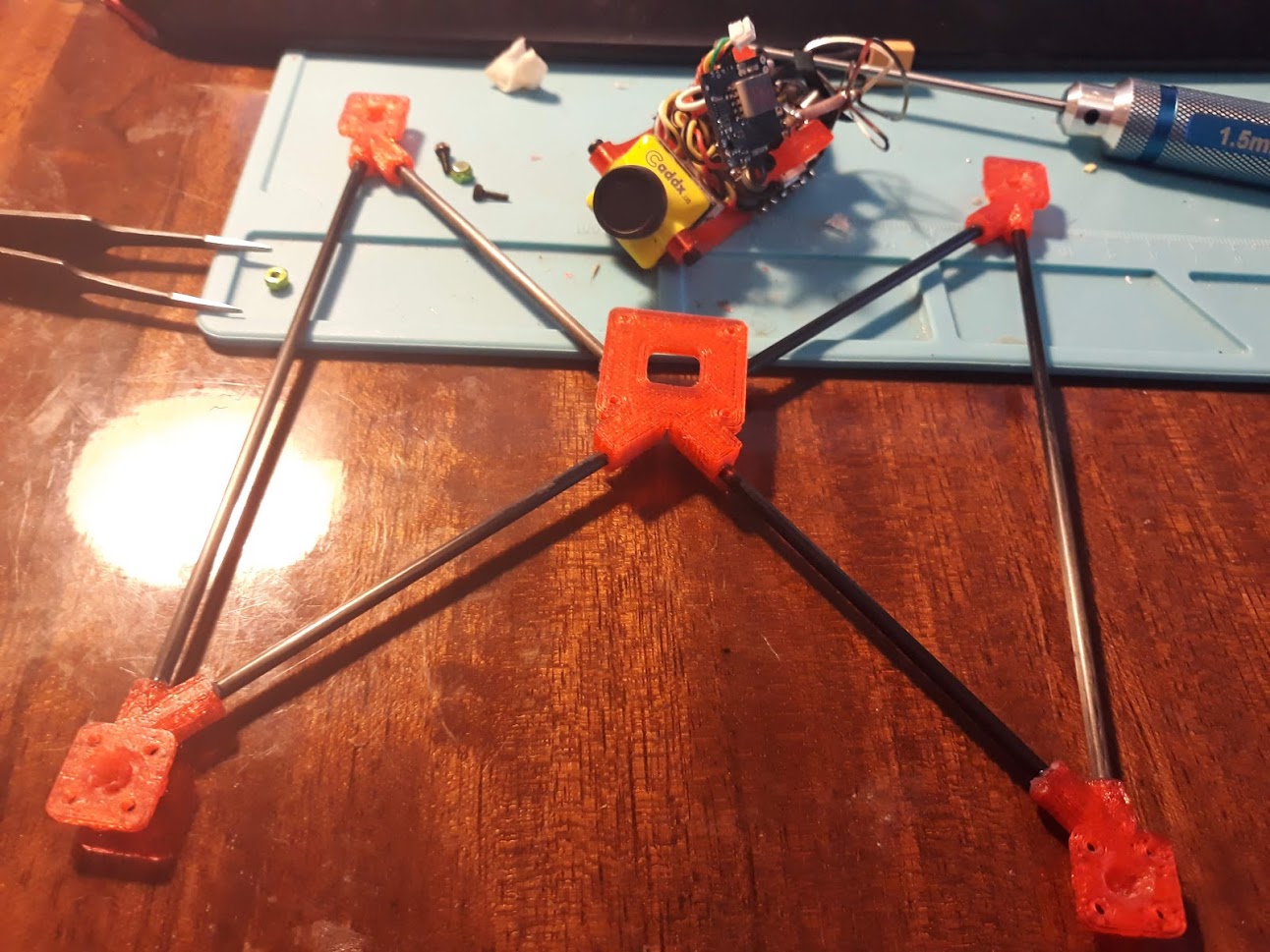

Тоже поэкспериментировал с ажурными рамками. Вышло так:
5030 пропы под 1407 3500kv моторы. На этом ещё можно летать.
А вот второй:
Тоже под 5030 пропы, но моторы 1306 3100kv (маловато кв, газ висения 50-70%), с ПК beecore brushless, с 700mAh 1S батареей висит 15 минут. Чисто экспериментальный.

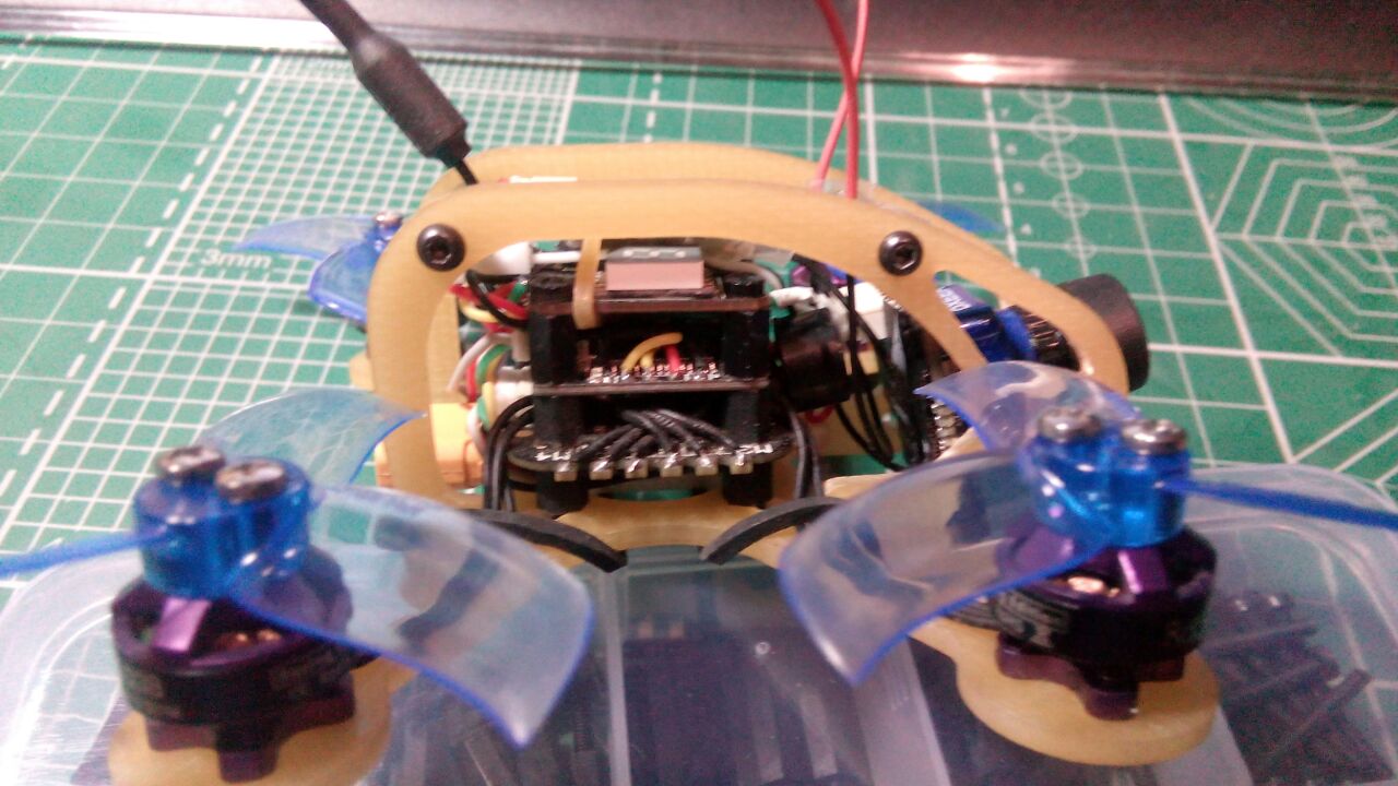

vllad:
воткнул два полуживых аккума на 450мАч 3s в паралель
Возвращаясь к аккам в старые больше 320мАч не заливалось, новые 500мАч отдали.
rc468:
Эх, я тоже интересовался такой, но посмотрел обзор - качество изображения ну совсем никакое
А как вам такое качество? камера установлена на тинивупе.

Собрал!
Смоук тест пройден, готов к облету!
Aleksandr_L
MFer:
ух, как это все тоненько )
Я сознательно увел объем материала в толщину пластины (4мм), а не в ширину.
С другой стороны, при сборке стало понятно, что ширину лучей надо увеличить до 5мм, а вот в середине надо местами “мясо” урезать.
Полетаю, посмотрю где тонко и порвется, там добавлю.
