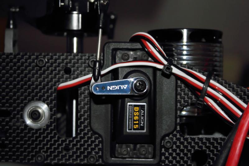

Привет всем выкладываю часть фоток моего зверька

zwadim
Это чистовой вариант? Т.е. вы так летаете?
DinarFly
zwadim:
Да вот так и летал, а что то не то???

zwadim
Я вроде привел фотки не для стеба? Карбон электропроводен. То что на картинке - это верный способ уронить вертушку, и дай Бог не на голову близким.

Val-ksd
Да Вадим в принципе прав, если посмотреть с лева от сервы провод ныряет в окошко, провод от вибрации будет трястись и тереть об край карбона. Как только перетрёт изоляцию проводов будет КЗ.
def_lord
Val-ksd:
Да, прав. Но! Это произойдёт не ранее чем вылетов через 50 - а практика показывает - к этому времени человек уже сам всё понимает и переделывает 😃
vadson
вроде как на ФБЛ вертах шарик на качалке сервы устанавливается не в крайнее отверстие.?!
Racer_X
vadson:
Тут даже не важно на каком. Очень хорошо видно что тяга в центральном положении сервы стоит не вертикально. И эта кривизна соответствует ровно шагу крепления шарика.
DinarFly
Racer_X:
Так что нужно сделать то???
def_lord:
Как я понял Лучше будет если провод спрятать в изоляцию…
