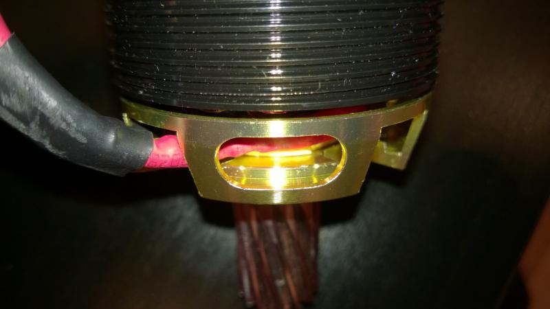

Вот обещанные фотки прокладки на 4035.
Она есть, но перекрывает только отверстия с межосевым 25. Те которые 30 - перекрывает только маленькую часть. По виду больше похожа на гетинакс, чем на текстолит.
Еще раз спасибо.
На самом деле прокладка там очень нужна.
Но,скорее всего штатные болты и не достанут до обмотки а у меня стоит третья опора КДЕ и болт там вряд ли подбирали по этот мотор(на алайне не доставал).
Касался он обмотки совсем чуть чуть но подбирая зазор с шестерней теребил его очень много и видимо термоусадка стерлась.
Сейчас я укоротил болт и проблемы нет но отсутствие пластины унесло за собой рег стоимостью 200уе.Печально.

Тогда смотри достает ли болт до обмотки.Если не видно в собранном виде я б разобрал.Так,для перестраховки.
достает или нет - зависит от болта. В моей Xnova болтов не было в комплекте.
