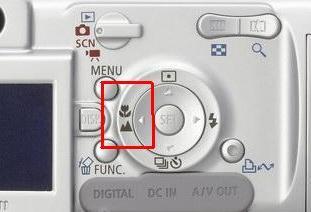

АЛЕКСЕЙ
когда снимаешь вблизи включай на фотике режим МАКРО (обычно пиктограмма тюльпана) тока потом не забывай ее выключить.
а то много фоток с хорошей видимостью пола 😦.

Сергей-Zitch:
АЛЕКСЕЙ
Да у меня простенький цифровик 5мега пикс.😦 вроде такого режима нет , но всё же гляну инструкцию 😃,а то и мне не очень нравятся фотки .
Тросик какой то импортный от привода зеркала авто , нержавеет и очень мягкий 😊 , рубашка его имеет дирку примерно 1мм ,много ненальётся ☕.

Фотик такой , есть макросъёмка 😃 ,такой я тупой надо было почитать ,спасибо СЕРГЕЙ вразумил 😃 , вот несколько пробных фоток снимал в прихожке , там освещение не очень , со вспышкой получается слишком светлое фото с близкого растояния . Всё равно фотки не очень .☕
