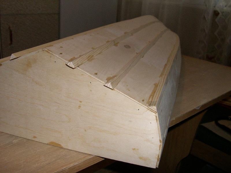

Второе сложнее но думаю не для тебя нашего экспериментатора 😁 сделать реданы по средине вот так но больше, сразу видно визуально что они маловасты для такого массивного корпуса, но не только сделать на 20-30% больше но и сохронить отрицательный угол что бы отлетающая от них вода создавала дополнительную подъемную силу, чего тебе очень не хватает.
В общем на твоем примере твоим последователям я бы рекомендовал делать реданы в три ряда и по больше и под большим углом все равно будет тот переломный момент когда она выйдет на глиссирование.
ALEXSEI
Ну у меня реданы довольно широкие , но по одному как нарисовано в мануале (не зря немцы строили ), на глисер с этим двиглом я его всё равно не вытащю .Тыж сам писал что у тебя с чунгом янгом лодка пёрла как танк и ходила на одном винте , а говоришь движок не причём , у меня бы может чуть ещё газку дать и она полетит , да некуда . На твой вопрос ‘‘как’’ - Эксперименты с корпусом и хороший движок ,разве не так .

Вот фотка подобной модели и корпуса , это же вроде немецкий сайт , посмотри про мою лодку , на сайте (zippkits).
Вот у меня какие реданы ширина 8мм высота 5мм.
han
попробуй “малой кровью” - протянуть реданы до транца и (здесь полность с “валерием(раздватри)” согласен) плиты - вверх(если дырки на транце раздражают, если - нет, то нафиг их), штрут - вверх градусов на 5 и линию вала - вниз до упора(если регулируеться).
