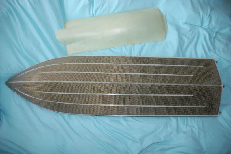

Вот фотка подобной модели и корпуса , это же вроде немецкий сайт , посмотри про мою лодку , на сайте (zippkits).
Это что ли который на фото ? так у него мотор звэррр как ты мог не заметить 😃 да и еще легкая наверно.
ему даже плиты в два ряда не помогает 😁
у тебя же такого мотора нет вот и надо идти другим путем
Вот у меня какие реданы ширина 8мм высота 5мм.
Это какие то детские реданы у меня на FSR 3.5 и то больше за Офшор 35 вообще молчу ширина 15 на 8мм в два ряда и это с совокупностью очень глубокого V в транце и при наличии оборотистого мотора, а у тебя как одного, так другого и третьего нет, за счет чего она будет глиссировать ?

Вот она и есть и я такую же строил , разве не похожа , по этим чертежам , реданы там также идут ,есть мануальчик по сборке цветные картинки если интересно посмотреть могу только на эл почту скинуть тут не получается давайте адресок , вес 1.5метра …

Не не надо у меня есть и я видел, я хочу тебе объяснить что все строится под определенные условия эксплуатации и определенные возможности, таких условий может быть море, но возможности не всегда совпадают с желаниями.
У человека была возможность поставить хороший мотор, ему такой корпус подходит и то сомнительно ты видел как он ходит, для гонок это не годится разве что для зрителей и так по прикалываться и то не известно чем закончились последние покатушки когда он бултыхнулся на такой скорости об воду.
Наша зада состоит в том что бы вывести твой апарат на глиссирование, я считаю что это возможно даже с таким мотором как у тебя, трудность в том что пока я тебя не могу убедить что это возможно, глянь сюда.
Это Сигма от Марлеса думаешь он сделал такие реданы просто так или может у него нет возможности поставить хороший мотор, он просто не хочет парится с гидродинамикой и делает на 100%, придавить модель к воде это просто, а вот оторвать это проблема

У меня реданы идут по центру одной половинки днища ,что теперь надо оторвать и клеить по другому , я по фоткам смотрю на корпусах у всех реданы сделаны по разному , ну и каким придерживаться , наверное если тебе хочется на глисер поставить нужно что то одно делать , а то советов полно я уже заблудился , зима то длинная мож и переделаем .
Да и на сигменом корпусе они не такие уж огромные .

привет Да! отлично значит что я думаю, я еще раз просмотрел видео несколько раз к стати самое первое видео идет значительно быстрее да и слышно как мотор пригружен не так ревет, а это признак того что работает на пользу.
По первому видео видно как нос задирается а это первый позыв на глиссирование, но так как с зади плиты дальнейшее поднятие сдерживают, я все же настаиваю снять, завтра если не забуду взять СД покажу фото первоисточника.
Теперь по реданам, дабы запустить в космос твоего буратино на маломощном двигателе реданы должны быть соответствующие:
Вид с боку я нарисовал место от куда у тебя примерно начинается отрыв вот от туда надо начинать делать новые они будут работать на подъем модели из воды, старые в принципе можешь оставить они будут работать когда модель будет поворачивать, единственно обрежь что бы не мешали новым.
Вид с верху размеры нарисовал думаю поймешь, думаю площади будет достаточно в 30мм
Ну и вид с транца тут самое главное !!! надо по всей длине редана соблюсти отрицательный угол дабы заставить струю воды бить в низ от лодки, струя вниз лодка в верх, думаю суть понял. Я бы сделал больше и по ходу если будет много спиливал, у тебя будет проще рубаночком прошёлся и готово, на стекле хуже только шпаклевка и наращивать.
Вот собственно и все что я хотел сказать, чем ее больше вытащишь из воды тем пойдет быстрее и смелее экспериментируй это нормальное явление, больше экспериментов больше опыта.

Да уж задаёшь мне работёнку на зиму 😵 , я всё равно что то не верю чтоб такие широкие реданы какую то скорость мне прибавили 😊 , чесно хреново теорию водного транспорта знаю , по этому не буду спорить , раньше задавал я вопросы по реданам , что то не много насоветовали пришлось делать такие какие щас .
По рисункам я понял что на вид они , вид сзади похожи на неравносторонний треугольник так это 😊.
И сомнения берут уж больно широкие , дай больше теории как они работают ,я не как не врублюсь . ☕

Ширина нужна для опоры все же вес большой а скорости мало, ей надо на что то опереться.
Вот набросал по реактивной струе думаю понятно синим как вода отпекает корпус при таких реданах, а вот зеленым там получается что то в виде маленького водопада, типа завоздушны, вода с них срывается и чем острее угол тем меньше вода касается корпуса, а значит меньше залипания и меньше трения, что нам и надо.
ALEXSEI
Так врубаюсь по малу , а как правильно отрицательный угол выбрать ,он находится в сторону килевого участка что ли …
30мм вроде как много кажется уж целая лыжа .
ТРЕУГОЛЬНИКИ ЕСЛИ СЗАДИ СМОТРЕТЬ КАКИЕ ТОЧНО ДОЛЖНЫ НА ФОТКАХ МОДЕЛИ И НА ЭТОМ ЧЕРТЕЖЕ ОНИ РАЗНЫЕ .

На фото и на чертеже я тебе просто нарисовал теорию работы. Тут палка о двух концах ширина даст тебе опору нооо!!! увеличит площадь смачивания, вот почему к стати реданов делают много но небольшие по размеру, этим убивают при каждом редане по зайцу, но я побоялся тебе подкинуть эту мыслю думаю испугаешься объема работы, а больший угол большую выталкивающую силу, и если их будет не два а скажем 3-4-5 но с большим углом и меньшим по размеру то эффекту будет больше 😈
