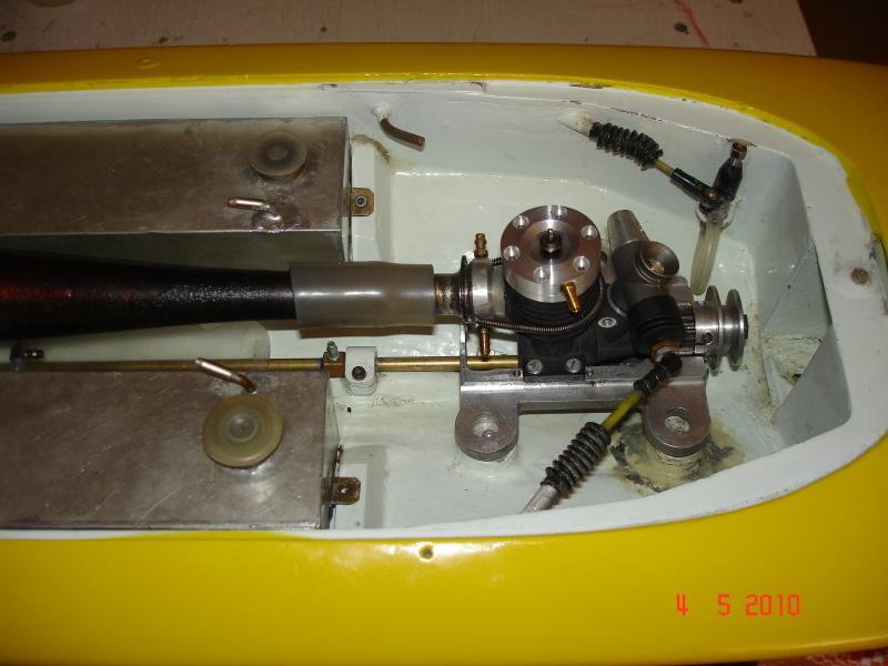

Долго думал, что и как ответить Янису.Стыдно читать умничания людей, которые этот двигатель в руках не держали и в глаза не видели.
Мотор был создан “Форой” по моей настоятельной просьбе, как спонсорская помощь харьковским спортсменам. Моторчик получился удачным. Демченко Игорь отъездил на нем весь сезон в V-3,5. Пройдя Кубки России, Украины, Поволжья.Чемпионаты России, Украины и Беларуси.
За весь сезон ниодной поломки. Запасной двигатель из ящика не доставал. В гонке по скорости на равных соревновался с ведущими моделистами. К сожалению, проблема возникла с шестеренками и карданами. Наверное, слишком мощный мотор. Начинался сезон на чистом топливе , постепенно дойдя до 10% нитро к осени.
Двигатели этого года имеют стандартную базу, становятся на мотораму после любого итальянца. Запчасти от других двигателей не подходят. Но зато, есть от этого. Не нужно ломать голову, как с СМВ.
До этого, больше 20 лет, я пользовался двигателями К-21 Калистратова. Но, к сожалению, всему хорошему приходит конец. В этом сезоне “Фора-3,5” будет установлена на V,H и О моделях.
Через две недели, после соревнований Кубка Украины, дам отчет о применении их на моделях
разных классов.
По вопросам приобретения можно смело обращаться ко мне или производителям.
К сожалению, для них, судовариант - это не профильная продукция. Но через несколько дней будет готова очередная партия.
На конкретные вопросы, готов дать конкретные ответы.
