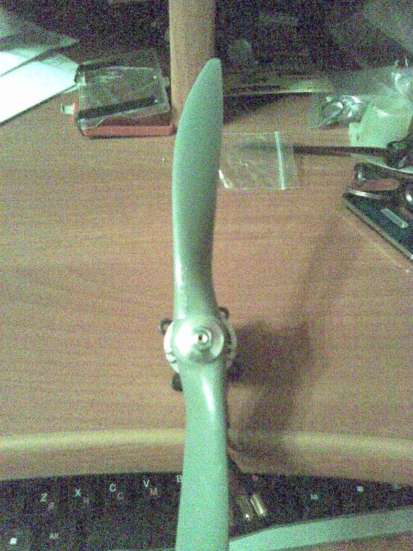

купил этот двигатель
Dualsky XM 2830/8 и к нему пропеллер АРС 9х6
для 8.4В NiMh пропеллер нормальный???не сгорит этот двигатель?
для 2S LiPo рекомендуют до 9х5
и еще вопрос правильно ли я его установил на двигатель? …или нужно перевернуть?
mmm99
Винт правильно прикрутили. По поводу сгорит или нет нужно знать, что у Вас за регулятор.
