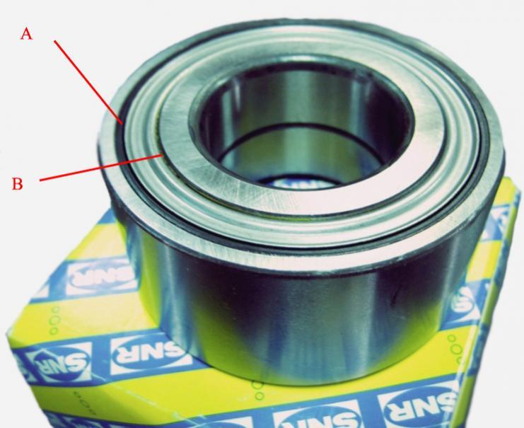

Подшипник не вскрывается смазка продавливается сквозь зазор. например через короткую -3-4мм иглу от шприца на которую надета резинка чуть большей толщины чем длина иглы.
Хорошо. По другому спрошу. На фото
этот зазор где? В который надо вставлять иглу? Там же довольно плотно крышка живёт.
