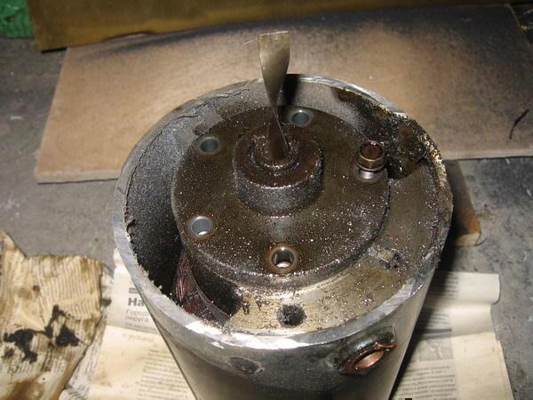

qwerty1000
масло в картере болтается. смазка у всех по разному реализована. в моем случае оно подавалось наверх по центральной трубке и спирали листовой.
rcopen.com/files/46279de899707300771285d8
сколько лить? для роторных я определил где-то 1/6-1/4 высоты компрессора.
еще метод, налейте 500 гр, лишнее должен выплюнуть за пару минту работы.
