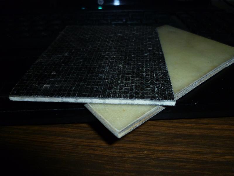

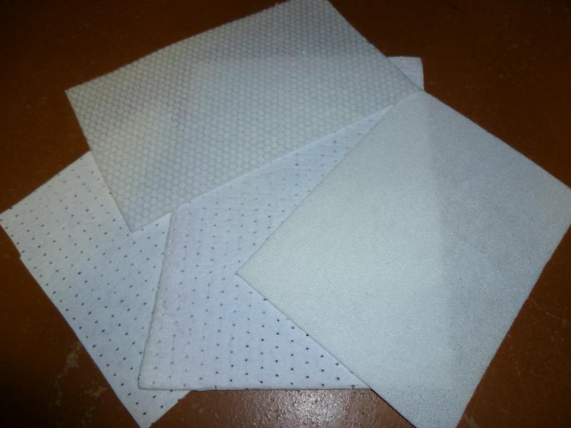

Вот, кстати сфотал обрезки пластика с корематом

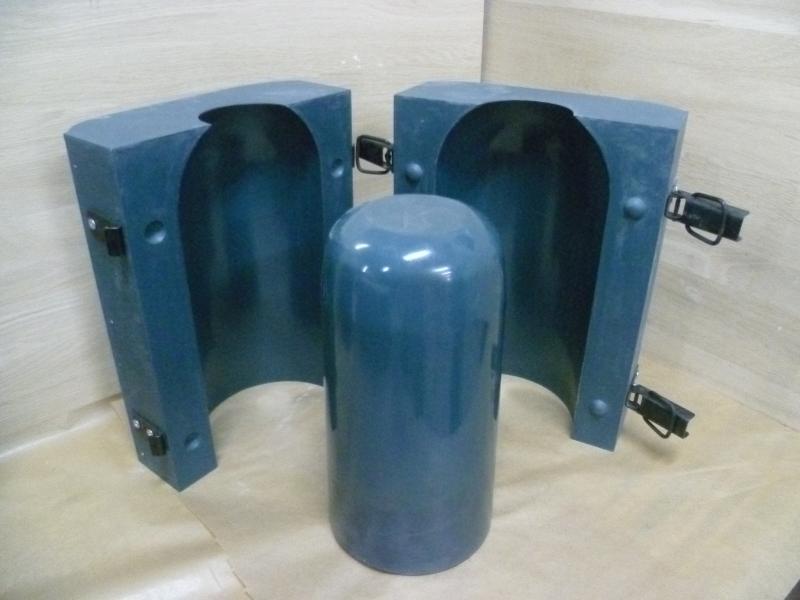

Я бы сразу разделительный фланец из фанеры и т.д. выпилил, со знаками позиционирования, закрепил перпендикулярно основной плоскости, получившиеся щели между мастер-моделью и фланцем замазать жестким пластилином, это упростит работу и в будущем не потребуется распиливать и наращивать, матрица будет разъемной и точной, т.к. все части формуются одна по другой, материалы безусадочные, следовательно не сойтись потом просто не может, да и отверстия под болты можно будут просверлить в сборе, а имея хорошую матрицу с глянцевой поверхностью, Вы получите преимущество красить базовым цветом в матрице, а это - прощяйте шагрень и подтеки! можно практически не заморачиваться с покраской, есть здесь на форуме мужики кто в матрице и по лекалям красит, набирая полностью рисунок.
вот фотка одной из моих как раз таки разъемных матриц по оси: (могет чем поможет наглядно)

Владимир!
Вы Александру схему нарисуйте.
По этой матрице можно сразу и не понять о каком Вы гребне говорите.
А вообще, молодец, хорошо получается!
