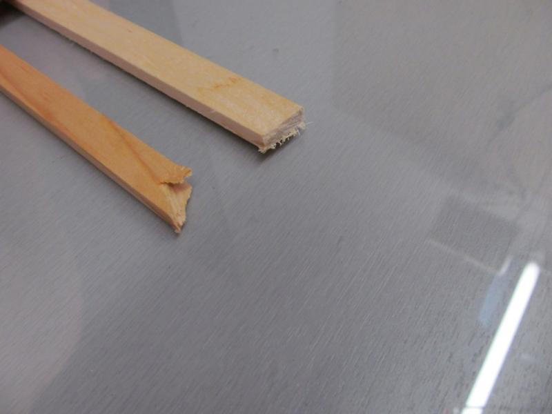

Использование сосны/ели вместо бальзы в авиамоделях
Sereganike
Странный вопрос какой то. Можно ж пощупать 😃
Sereganike
Нижняя сосна, верхняя похожа на липу.
А вам для чего? Если модель строите - создайте тему, там посоветуют что лучше под ваши нужды.
gsp
Ну так вот тема то. Хочу липу,её уже посоветовали, но не знаю какая именно рейка из липы. Теперь знаю,спасибо 😃
Sereganike
Липа смотря на что пойдет. Она ведь тоже не панацея. Да и разная бывает. Есть тяжелая, как сосна, она более темная. Есть легкая, почти как бальза, она более светлая. У вас судя по фото ближе к тяжелой. Липа хороша тем что более менее однородна, труднее растрескивается. Если на стрингера/лонжероны - то лучше сосну или ель. Если на бобышки, уголки - лучше липа.
Потому и порекомендовал тему, чтобы под конкретные нужды посоветовать.
gsp
А вот это уже интересней, я как раз на стрингеры хотел её пустить. Значит сосну пущу, она мне и нравится больше, обработана хорошо.
