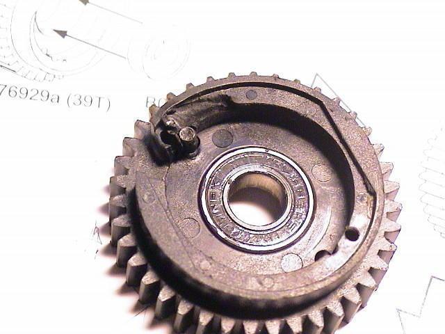

Аналогичная ситуевина, вот пожалуйста  Нажмите сюда!
А я вот, что думаю: может просверлить еще пару дырок и будет там 4-и штока.
Какие мысли на сей счет?
СОРИ КОНЕЧНО ! Саважу моему 7 дней и я пока не разобрал коробку и не посмотрел сколько там штифтов ( 1 или 2 ) На фото изображена шестерня в которой с лева стоит штифт а с права отверстие . ПРО ЭТИ ШТИФТЫ ИДЕТ РЕЧЬ ???
… да ! Это то самое заппасное отверстие, в которое монтируется рем комплект, в случае выхода из строя основного штивта.
Два штивта нельзя ставить, тем более кто там предлогал 4. Мало времени зафиксироватся 2-ой передаче … а про 4-и штивта и речи нету - куда поместится “полумесяц” …

Забавно! Интересно, а читал ли Gintas первый пост этой темы? Там есть небольшая головоломка. КСтати лепесток вполне нормально помещается с двумя штифтами и на весу очень отчетливо виден (и слышен) момент переключения. То, что он хуже заметен на ходу говорит о том, что удар как раз меньше становится, что собственно и нужно, чтобы коробка не разлеталась.
JAKO
На сколько мне стало понятно , то при включении передачи всеравно используется 1 штифт !!! А когда их 2 …то … используется один из 2х … который ближе !!! ( но всеравно один )
Совершенно верно. Идея поставить два преследует две цели:
  1. Уменьшить износ в два раза. Износ там идет не металла, а просто все гнется.
  2. Уменьшить ударную нагрузку на штифт при включении второй передачи. Расчетов конечно никаких не делалось, но умозрительно понятно, что чем больше путь (с одним штифтом), тем больше может быть разница угловых скоростей, тем сильнее будет удар.
