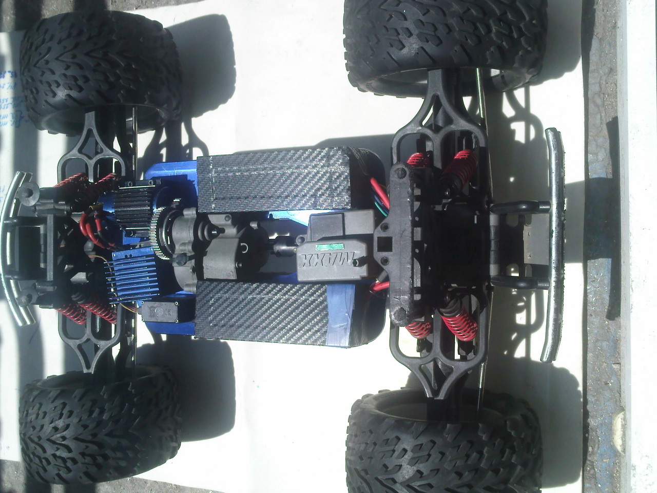

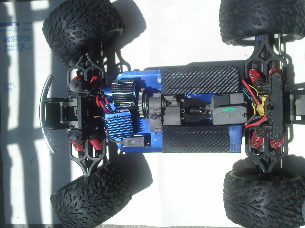

android_dbx
тоже решил замутить конверсию…
чтоб нормально разместить паки - коробку задвинул максимально вперед. проблему з/х решил блокировкой шестерни 2-й передачи. осталось прикрутить радиобокс и боксы для аккумов…
