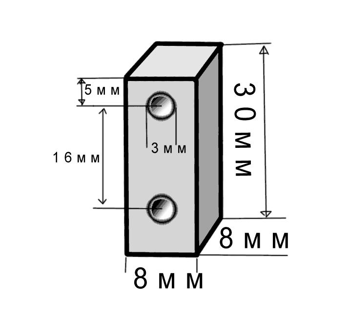

Для установки нормального пиньона с техно кит (мотор далеко от спура)
необходимо две такие деталюшки, может есть у кого возможность изготовить ?

Sergey_3d
Sergey_3d:
Сделал сам. Нашел болванку 8мм на 8 мм отрезал - просверлил. Завтра буду искать шестерню спура для пипьона. Появится задний ход. Вот так вот постепенно происходит аклиматизация после ДВС. Сначала сцепление и тормоз сервой плюс двухскоростная, потом только вторая скорость, следующий предпоследний этап минус сцепление и серва тормоза и завершающий - 100 процентов дури вместо 50. хотя может и не понадобится - сейчас с избытком и на аппе вынужден душить.
