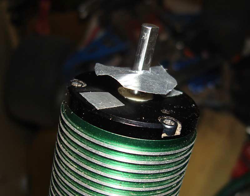

Как я защищал двигатель от пыли и воды, нажмите на фото.
а вот первый запуск после конверсии. Движок очень сильно задушен, дабы чего не натворить

А как такая защита на температурный режим повлияет? Отверстия для вентиляции нужны.
Sergey_3d
не повлияет. В двигателе нет отверстий предусмотренных для вентиляции.
Psyho
Скажи а там где вал мотора ничего со скорчем не происходит. Ну от трения постоянного. Если нет то подскажи какой марки скотч?
