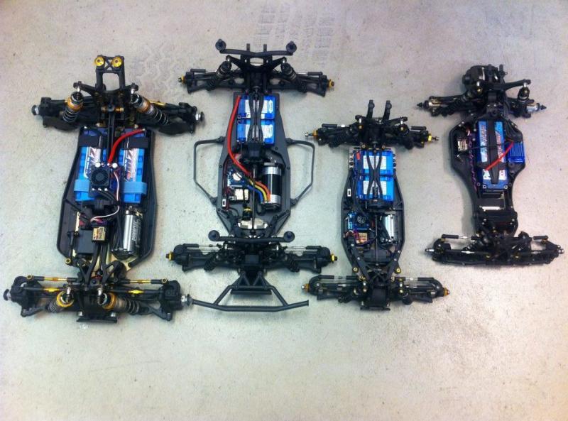

SviridenkoA
Типо хорошая центровка? 😃 А где фотки кишков то?
