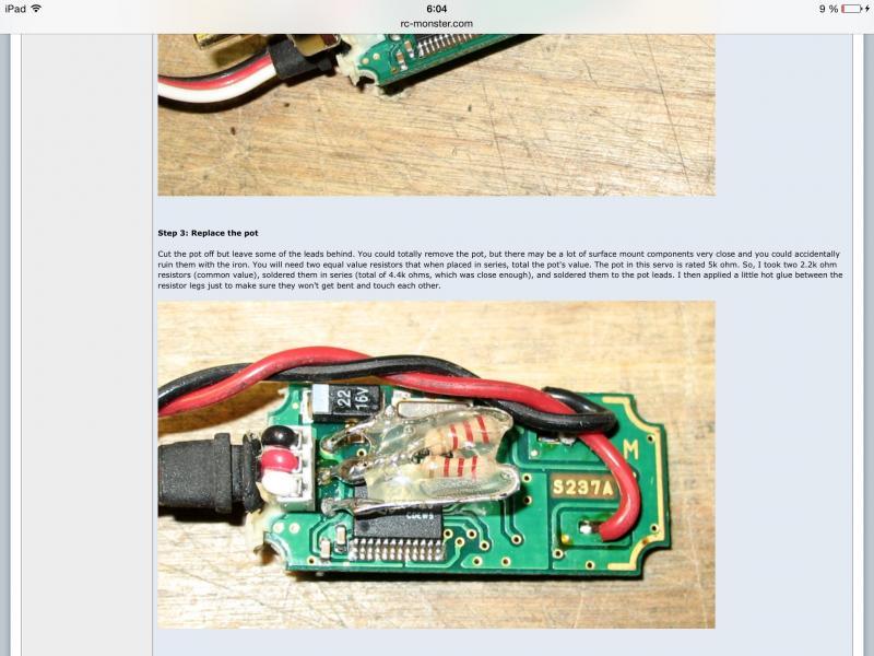

Надо сделать рц свитч, делается так: берешь старую, не нужную серву, разбираешь ее, выставляешь потенциометр в центральное положение ( при подключенной серве к приемнику, двигатель не должен крутиться, короче говоря чтоб ток на клемы которые шли к мотору не шел), отпаиваешь двигатель, и припаиваешь к минусу и плюсу свои фары.

lanarus
the_stig123:
лучше его выпаять и заменить резисторами

Garidze
lanarus:
А ткните какие, лучше ссылкой, если не трудно)) а то не шарю в этом, пытался себе сделать, но ноль не выставить(
lanarus
Garidze:
резисторы 2,2k
надеюсь по картинке понятно что и как, по другому отправить не могу (не за компом)
еще одна хорошая особенность сервы в том что можно подпаять две группы светодиодов (один горят, нажимаешь на кнопку на пульте и те что горели выключаются, а другие включаются)
