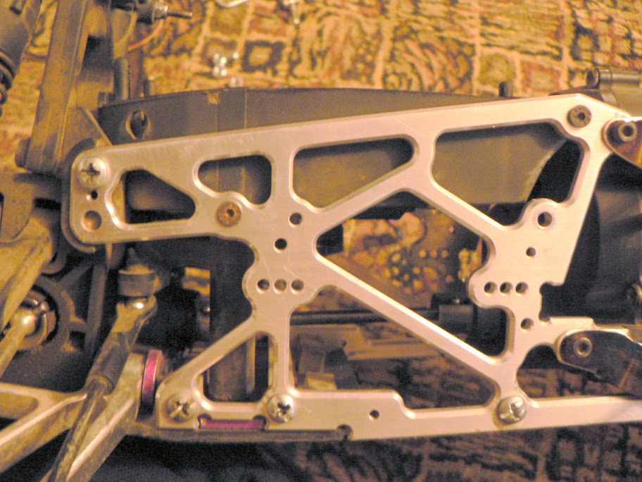

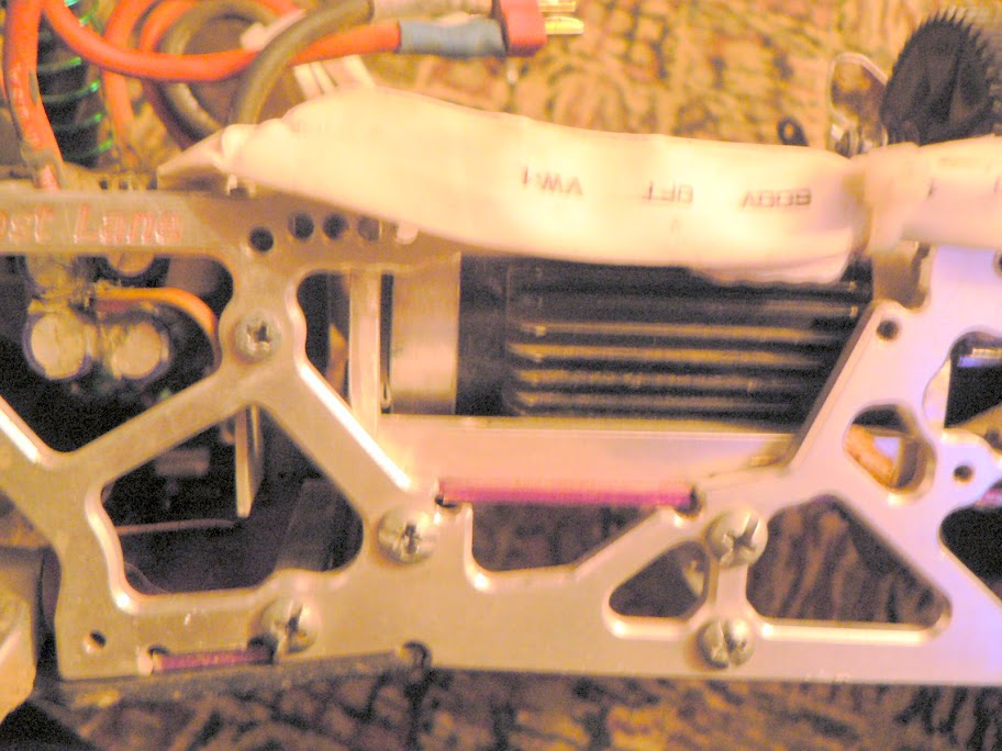

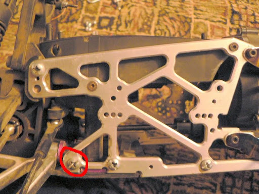

буду резать вот это
ой, ссори. не ту сцилку дал. ести правильно понял, то это
эти остаются, дополнительно из 8мм проставка и из 4мм дополнительная стяжка, эти перетачивать не буду, тк нету нормального 3мм люминя

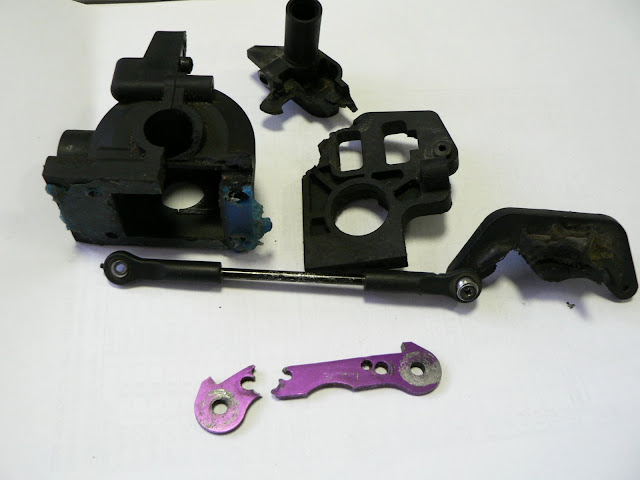

Даушь это не помешает у меня стоковую просто пополам разорвало:) А то что собираетесь точить это я так понял для укрепления корпуса дифа? У меня нижний шафт вырвало с мясом как раз думаю взять фастлайн корпус, ждать не хочется а тут такая доработка намечается:)radikal.ru/F/…/6e6d9a67a534.jpg.html
Стоковая всегда рвалась , я порвал уже несметное колво на 21/25м саважах , они рвуться по дыркам.
В новых булкхедзах так остро проблема не стоит , но порвать можно , я у себя на фастлайне тюненую спереди порвал , по сути в ней и в подшше 10*16 проблема стала.
Будете делать распорку
делайте без лишних дырок , шпиньки из булкхедза итак сразу рубит .
во во, у меня однажды порвался именно в этом месте, сразу убрал нафиг лишние дырки
