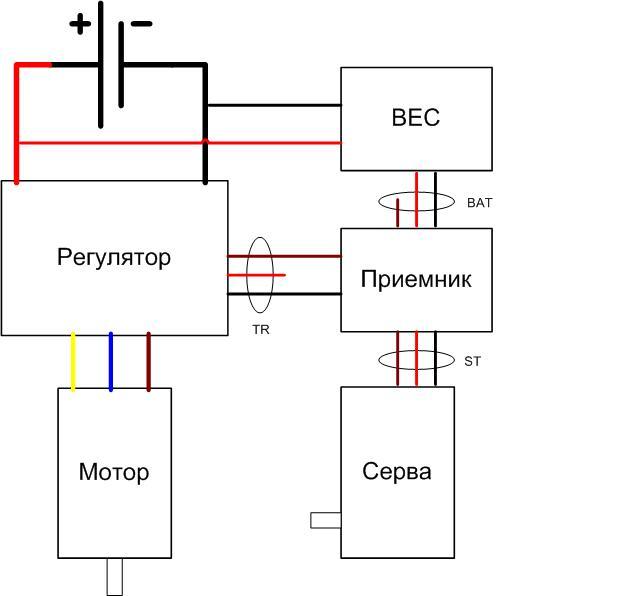

BEC - www3.towerhobbies.com/cgi-bin/wti0001p?&I=LXSWL3&P… , подключение 1, 2, 3

Вопрос, если ничего дополнительно не ставить, нужен ли нам BEC?
