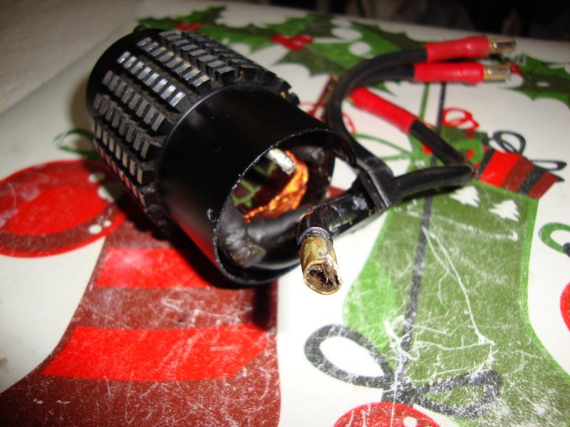

симптомы такие:
изначально не знал какой тайминг выставлен на регуле. начал катать, по асфальту ехала и разгонялась, чуть в траву и вставала как при разрядке акков без отсечки. т.е. двиг пытается провернуться но не может и дёргается вперёд-назад. грешил на батарейки т.к. не знал какая отсечка выставлена. при этих дёрганьях двиг оч сильно грелся. за минимальное время разогревался градусов до 80.
дома проверил, акки в норме по 8,2v отсечка выставлена в 3,2v.
тайминг уже не помню какой стоял, но выставив тайминг в 0 градусов, стал пробовать дома (прижал машину к полу чтоб нагрузку создать). вроде прёт, вроде очень сильно тащит.
вчера поехал катать на улицу с таким таймингом, едет медленно… но едет. выставил тайминг во вторую позицию (вроде 3,75 градуса) поехала побыстрее, но при разгоне до максимума двиг как будто вырубается и она едет на нейтралке (судя по звуку и по тяге), но через несколько секунд опять едет на двиге.
дома после разборки двига увидел что 1 из 3 сборочных винтов обломлен в двиге. А на одной из медных обмоток большая ссадина, но полностью не повреждены провода.
Usual-boy
ExtremeBoy:
Может быть и межвитковое КЗ. Пациент скорее мертв…

lehuy
Сфоткайте мотор изнутри,да и ссылку на продавца киньте,надо знать своих героев.
ExtremeBoy
двиг на шаське сейчас, игрался с Punch и таймингами, немного позже сфотаю.
человека палить не буду, он говорит что ездил на этом двиге, но то что двиг подубит не предупредил. Эврик выше писал что косяк может быть в регуле, тогда нужно будет говорить с продавцом регуля.
lehuy
Очень похоже на сгоревшую фазу…
У меня этим летом такое случилось после участия в драге(отпаялся один провод внутри мотора).
ExtremeBoy
Отвалившегося провода нет, об этом я писал выше. Сломан один из трёх сборочных винтов. А так же есть ссадины на обмотках со стороны пиньёна. И от него хорошенько пахнет горелым 😦(( но возможно это после того как моя машинка не ехала… об этом тоже выше писал.
