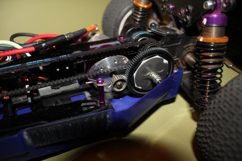

Шасси
Основная часть автомодели.В её составе: трансмиссия (она бывает ременной и карданной), подвески, амортизаторы и рулевая трапеция. В сборе представляет собой «скелет» модели (без двигателя, электроники и прочей «начинки»).

А такой вопрос- а где найти инфу по поводу выбору привода электродвигателя-(ч/з ремень или шестерню)
В смысле привода электродвигателя? Двигатель крутит шестерню, которая в свою очередь уже крутит кардан или ремень (в зависимости от модели) и усе. А вот где найти как выбирать электродвигатель, такой темы не знаю, всю инфу собирал по крупицам. Но в принципе, если нужно, могу рассказать.
извините-не знаю как правельно поставить вопрос-хотел бы знать характеристики моделей с ремнями ,типа - rcopen.com/files/4eef8f4b9970730077e256a3 и обычные, и как следствие предпочтения того или иного.Спасибо за ответ!
тише, легче и плавнее. вот вроде и вся разница:) А именно харктеристики - это уже в сравнении с другими моделями:)
понял-спасибо!!!
