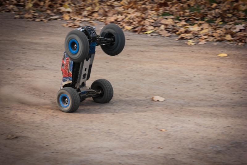

Сегодня, при неудачном приземлении на левое заднее колесо, сломался кулак, а точнее крепление, к которому крепится тяга.
Вот как это было(34 сек) ))
www.youtube.com/watch?v=uhfJkdSJsVE&feature=youtu.…
После этого машину еще минут 30 катал), по прямой ехала отлично и весело, даже угол поворота уменьшился )

Поставил на ривал 19 пиньон и он очень резво поехал, при этом регулятор, мотор и акки ели теплые, на этом думаю остановится в эксперименте с передаткой), хотя руки так и чешутся поставить 19/49)

volodia
На каких акках катаешь, Михаил? Судя по фото 6S.
