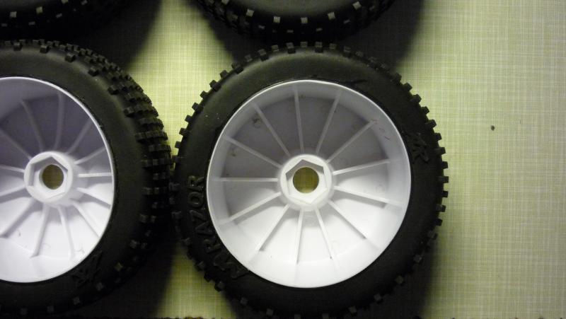

Все не как не соберу свою), вот сегодня получил пружины тюненговые:),8 осей на рычаги(не те заказал оказались 3мм а надо 4мм:(), тяги на рулевую и на верхние рычаги из нержи 😃 ),и 4 колеса в сборе на видео будет видно их качество:(.

Нашел фотку
Что за диски? . От какой машинки и где купить?в HK не нашел,
Сам такие хочу .пока тоже не нашел по адекватной цене для меня 😃.
Вроди диски ровные, это они так круто их приклеили? От видео стало страшно) стоковые колеса по качеству такие же, или все таки получше?
Внутри они овальные , сток по сравнению с ними идеальные и тверже пластик, и резина мягче.
Может на фото не очень видно но в реале это овал:)/

овальные колеса станут круглые если вклеить в них выточенные шайбы из текстолита или пласмаски,
Это конечно да, но все же хотелось бы чтобы сразу хотя бы диски были ровные) приклеить и самому можно, а вот вытачивать уже посложнее(
Игорь_Викторович
Я посмотрел там места мало для вклеивания шайбочек ,Тереть будут,если б без резины были в трубу диски вогнать и эпоксидки залить,
,Легче купить,
1/8 диски ко всем машинам наверно подходят?
Эти хорошие ?
Главное смотреть размер хекса. 17 мм как правило на 1/8 масштабе.
Ну и тип: монстр, трагги, багги, шоссе.
Игорь_Викторович:
Эти хорошие ?
Стандартные HSP колеса. Я покупал такой фирмы на реву. Хорошее качество для хоббийного уровня.
