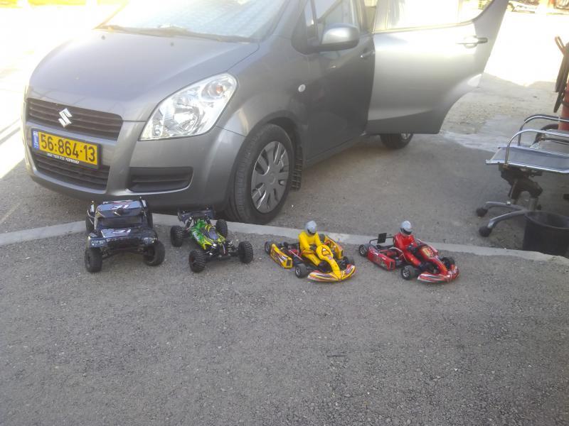

Картинг пришел,Поставил пока 30 амперный рег от самолета,Крутит только вперед,
На складе по одной цене 60 амерный и 120 и какой лучше брать?
hobbyking.com/…/__49609__HobbyKing_8482_120A_Senso…
Приличный у картинга размерчик
для сравнения с 888
