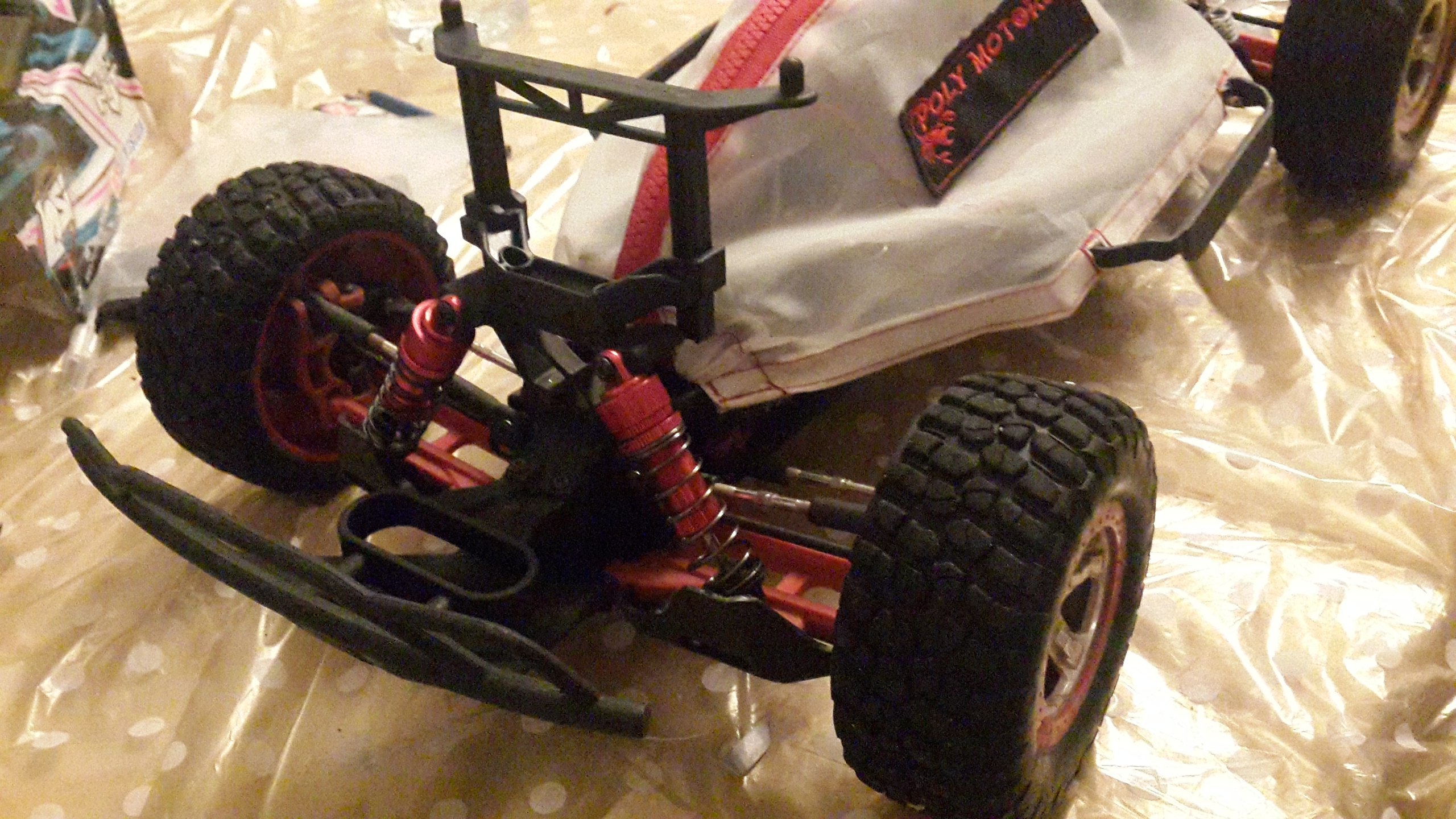

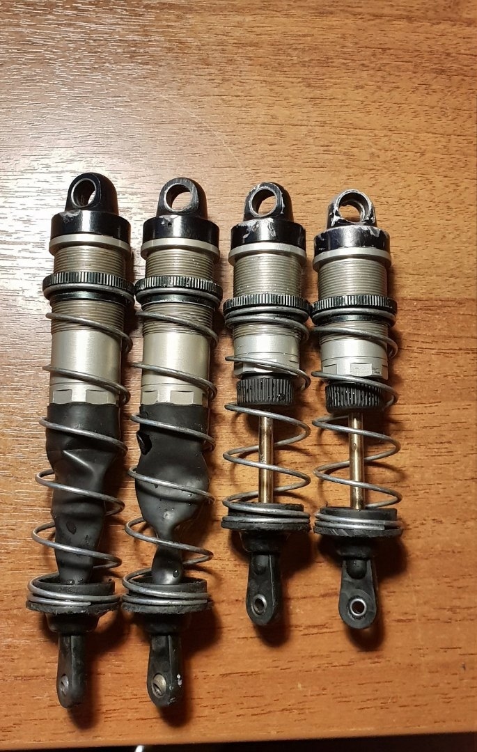

А я вот хочу на шорт поставить 8 аммортов, вместо 4х)))
А зачем? я на монстре избавился от 4х, тем более они на передке не очень удачно стоят, задевают за тяги.

antonpodunov:
Про разницу спасибо. А про двойные амморты. Вопрос не “зачем?” а “как?”))) Сильно задевают тяги? А если проставку сделать между рычагом и аммортом?

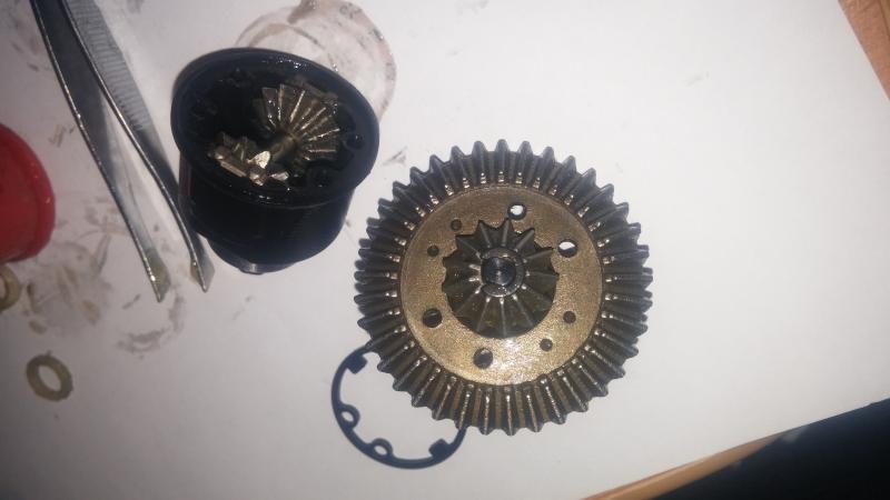

scarpena

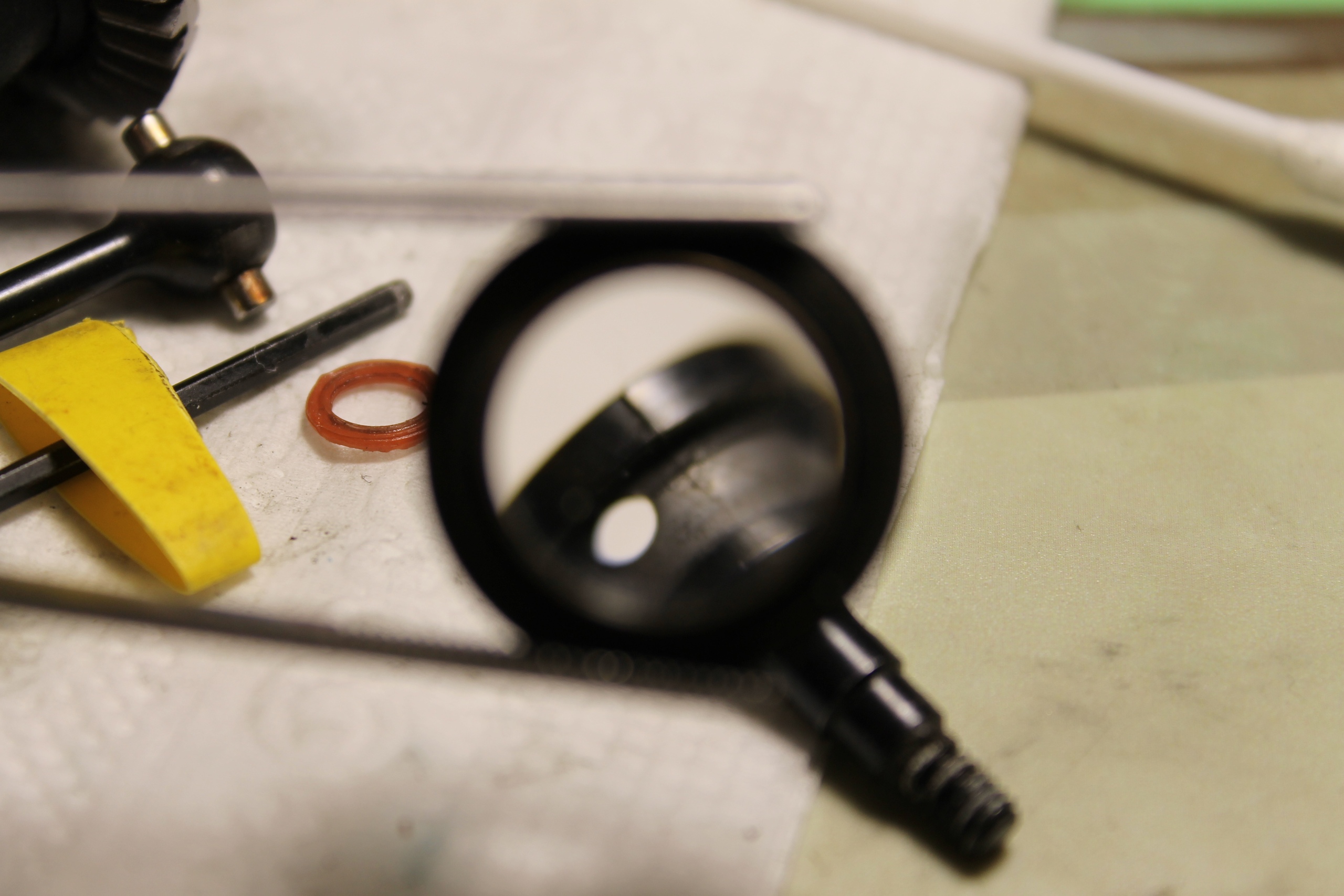

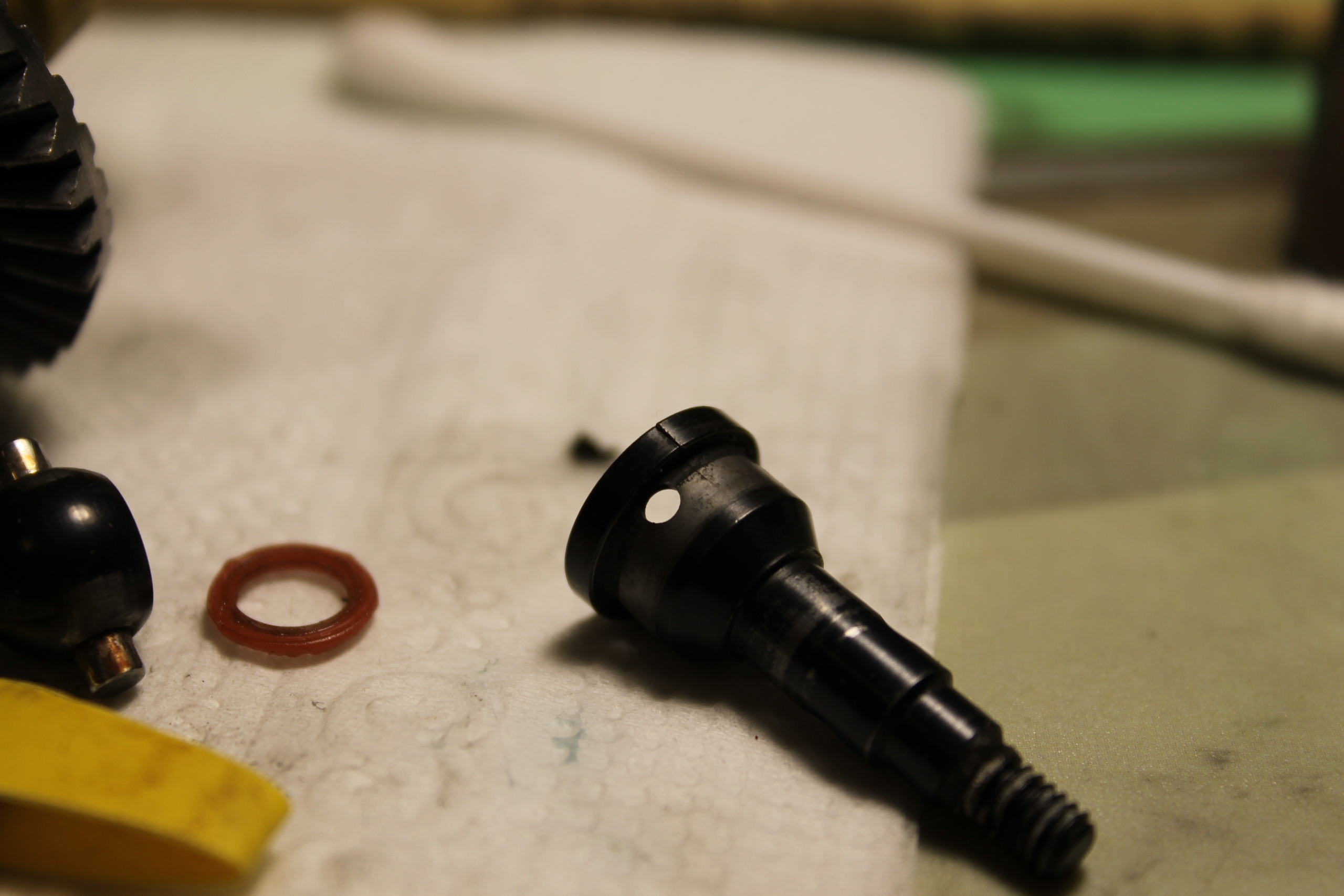

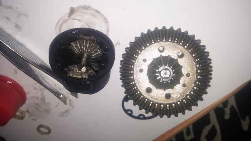

Голимый “неубиваемый” Tekno! И это на 2s.
DmitryDZ
scarpena:
Что за прокладка на фото? Большинство покупают нормальные хексы. И при установке эта деталь вытягивается наружу, ставятся шайбы и все прижимается хексом.
Похоже на ошибку при сборке. Интересно, вы первый кто сломал эту деталь?
scarpena
DmitryDZ:
’ Это уплотнитель диффа. Просто в кадр попал.Перебирал полностью модель,и заметил поломку.Собрано все правильно.Мне кажется ,что при вывернутом колесе попал камушек в шарнир,и его разорвало.Другие мысли не приходят в голову.Короче снял машеры,максимально занизил подвеску,исключил так сказать критические углы и нагрузки на ходовую. Буду меньше башить,и ждать ответа пиндосов по поводу гарантии…Опачки! ответили через десять минут,100% гарантийный случай,готовы выслать замену без отсылки поломавшейся детали.Нужно только оплатить доставку.Но она мля будет походу дороже самой деталюшки!!! Долбаные америкосы!

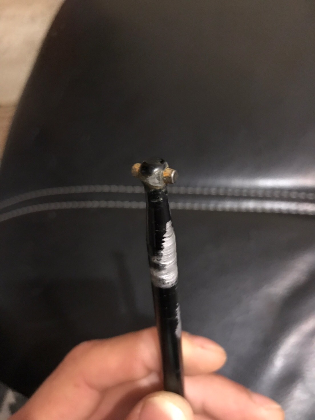

Ты не поверишь! Катаю всего лишь на 2s.Все таки наверное два года назад качество было получше.На чашках следов выработки вообще нет,а на полуосях сам видишь. Не зря текновцы даже не требуют присылать поврежденную деталь,а тупо по фотке соглашаются выслать новую. Да же не спрашивают как сломал,какие рычаги и т.д.У меня блин пластик родной весь ремовский цел до сих пор!!! Целая коробка тюнинга лежит,не ставлю,жду пока сломается,а ломается как раз то,что по определению ВООБЩЕ ломаться не должно. Лежит ещё не распакованный центрвал текновский,так мне прислали фото убитого в хлам текновского кардана. Теперь боюсь и ставить. Не то уже качество,не то.
А вот и фото по словам владельца изнашивается быстро оголовок кардана,а далее появляется жуткий дисбаланс.
Dimma83
scarpena:
Ты не поверишь!
Вот что-то мне подсказывает о криворукости при установке автора фото (ни чего личного) либо о тотальном невезении. На чем у него этот кардан стоял (дека чья?) и обо что терся? Все таки это исключение из правил скорее. Так можно вообще начать бояться моделированием заниматься.
Еще его погнуть могло от не умеренного башинга. Ну и выработки на чашках центродифа я еще не видел, хотя катаю 2-3S. У хозяина фото наглухо затянутый слиппер + 4S?
Текно цетровал эксплуатирую пару лет или больше уже. Ставь, не бойся.

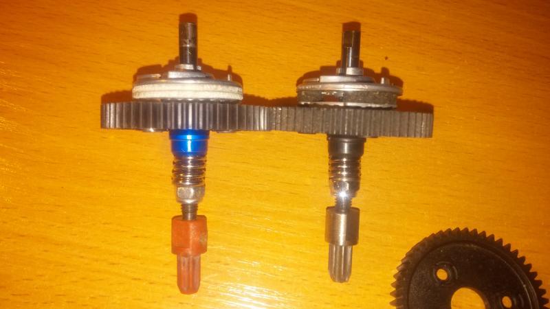

Установил мотор 4000, и новый регулятор, какие писал уже выше. При первой покатушке на новом комплекте, не выдержал слиппер, не знаю что с ним произошло но раскрутился, нагрелся и раскрутился. Спур на нем стоит от HR. Не стал уже разбираться с ним, поставил центр дифф, только корпус диффа уже использую от НR алюминиевый. Пиньон каленый от робинсона и спур так же от него, раньше на стоковом моторе и регуле стоял у меня обычный пластиковый корпус центрдиффа от Траксасс, но так как все металлическое, на улице жара, двигатель, пиньон, спур нагревались, корпус центрдиффа плавиться начинал, и не только начинал а именно сплавливался. Сейчас уже три-четыре акков все в порядке. Двигатель и регулятор греются, но палец держит. Что там говорить даже аккумулятор греется, на улице у нас сейчас 30-33 градуса. Крышку спура снял пока, хоть как то будет воздух циркулировать.
