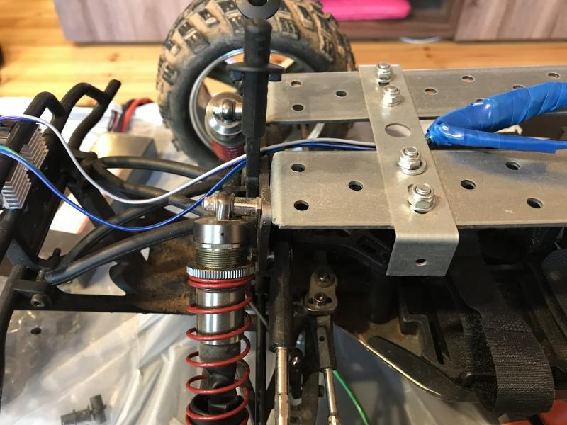

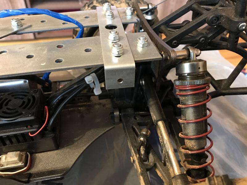

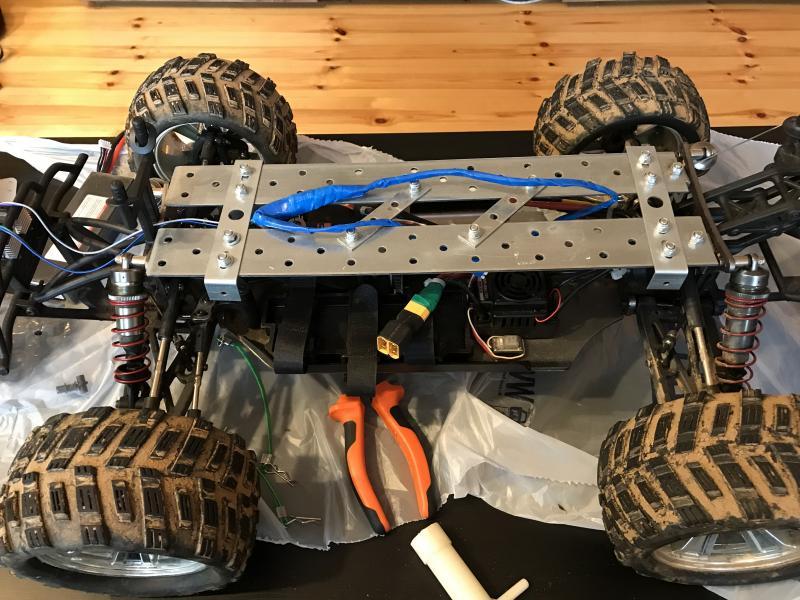

Кстати, никто не замечал скручивания алюминиевой шасси? У меня оно немного скрутилось в районе задней подвески и после выпрямления мне пришла в голову идея об усилении шасси на скручивание и изгиб.
Идею реализовал, но не протестировал. Завтра будут фото на обсуждение)
