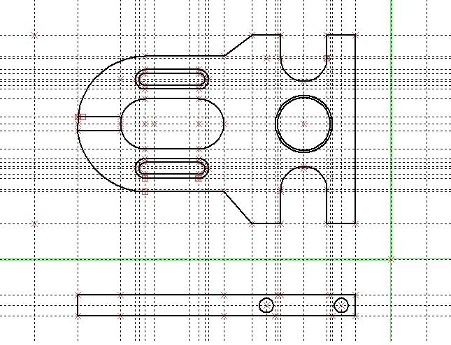

вот наконец-то моя моторама
picasaweb.google.ru/lesha.spb/MotoramaXut#
Она на самом деле ужасна.
  • отверстия под крепление мотора расположены на расстоянии 24 мм, а надо 25мм. Из-за этого пришлось одно из них удлиннять.
  • нет возможности закрепить пиньон нормальной отверткой - надо подлезать коротким участком кочерги.
  • пиньоны на валу сидять так (в номральном сосотоянии), что не достают до спура.
Сейчас есть желание сворганить новую мотораму, уже с учетом этих недостатков. Ежели руки дойдут до 3d модели и хватит на это мозга - выложу обязательно на всеобщий доступ.

  1. Толщина люминия 7 с лишним мм как я понял? Не много ли? Вес не очень ли большой?
  2. Возможно если толщину сделать поменьше, то и проблема с плохо сидящим спуром уйдет?
  3. Для чего нужны шайбочки между моторамой и мотором?
  4. Можно еще фотку этой моторамы на авто плз?
На следующей неделе ожидается прибытие моего ксюта, вот тогда и буду мерить думать и чертить. Выложу что получится. Может кому нить пригодиться.
lesha_spb
BERSERK80:
А с чего мотор на шайбах?
Дополнительная площадь рассеивания тепла .
По другому пиньон хреново контактирует со спуром - запарился уже мудрить. Временная мера. Вобщем то по этой и другим причинам есть желание переделать мотораму. Кстати, тепла с мотора - в разумных пределах.
  1. По моему даже 8 мм… В мотораме должен помещаться подшипник 5 мм, и еще должен быть бортик, чтоб он с другой чтороны не выскочил. Поидее можно спокойно в 6 мм уложиться. Вес не малый - токарь не убрал там, где можно было лишнее спилить.
  2. Не уйдет. Надо мотор децл назад отодвинуть, т.е. мотораму из ровного куска толщиной 6 мм сделать не получится. На конверсии xt8 Johny smitt’а как раз так сделано
  3. шайбочки как раз смещают мотор назад, чтобы пиньон нормально контактировал.

infernost
Выложите пожалуйста чертежи моторамы и порекомендуйте того, у кого можно её сделать! Спасибо
lesha_spb
Вот вчерашние наброски моторамы.
Вид спереди почти готов, не указаны отверстия под винты (2хМ3, 2хМ4), размеры сам долго и мучительно снимал штангенциркулем.
Вид сверху - только начал прикидывать.
Моторама рассчитана на установку спуров от 46 (на всякий случай, вдруг кому захочется) и до 58 зубчиков. Пиньоны от 10 до 20 зубов. Все мод 1 естественно.
Чертил в T-Flex, в архиве еще автокадовский файлик.
Как закончу - выложу окончательный вариант.
ССЫЛКА НА ФАЙЛ С ЧЕРТЕЖАМИ

А болты в двиг М2 идут?
Оппа спасибо! Что то кнопки нет спасибо сказать
lesha_spb
Нет, в мотор идут м3. Вешать на м2 1,5 квт - это врядли разумно, я бы вообще на м4 прикрутил
Там как раз 3.4 мм под винты провезь и 5.5мм под их шляпки
