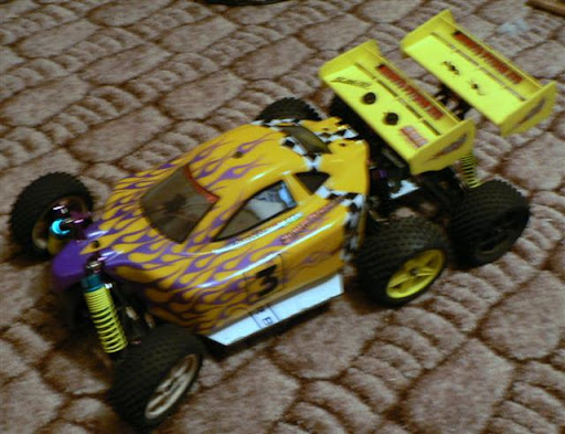

Ни кто не подскажет, возможно ли изготовление проходных дифференциалов из двух корпусов вот этих монстров:
либо HSP Tribeshead 2
либо HSP Brontosaurus
или же посоветуйте что-нить близкое по размерам и цене?
lh6.ggpht.com/_yaxCE1jsY5g/…/P1160638.JPG
В этой темке есть ответ (хдето)
