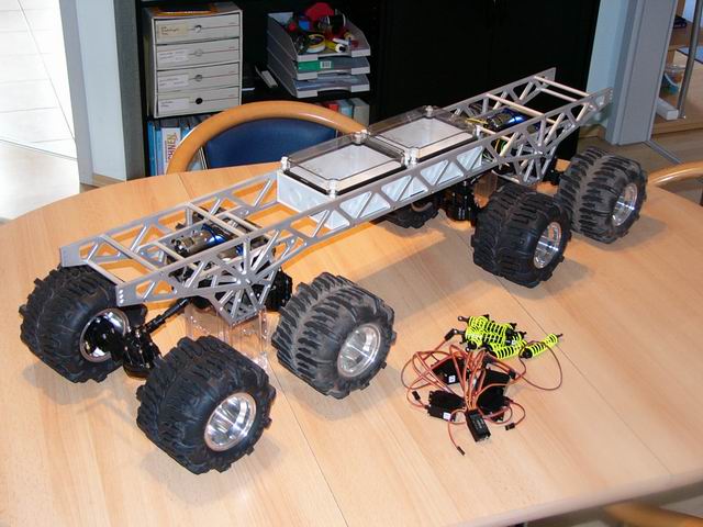

Длииинная рама ,а как делал , что за материал ?
Но есть слабое место -место рамы над среднем рычагом ,в том месте должно сложится гармошкой .
Понятно что ещё распорки будут ,но что-то мне это место не внушает доверия…
в любом случае агрегат внушает 😃
не саваж правда ,… а ядерный реактор на колёсах 😃
- Материал рамы 2мм титановый лист, лазерная нарезка
вот прикладываю чертеж, только я немного промахнулся в районе проходного дифиринциала(пришлось дорабатывать нажовкой).
2.Нижняя плата на которую опирается рама единая для двух задних дифиринциалов и тоже титан 2мм (надеюсь не сломает), а там посмотрим.

Приступил к постройке
Вот это реально классно выглядит! Автор, жги! 😃
