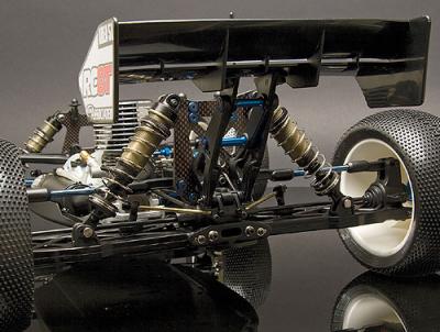

На сайте truggyracers.com на форуме, в соответствующем разделе видел переделку (насколько я понял) rc8 в трак.
Фото цепляю.
Из фотографий можно чётко понять, что бабочки, впрочем как и шасси , возможно просто фрезерованное - ВСЕ racing 😃
Anton937
Старая, информация!!! Данное фото к RC-8T, ни какого отношения не имеет!!!На RC-8 всё, метрическое. На RC-8 AR-2, буду использовать то что под рукой, тоесть от МВХ-5Т, + несколько хитростей, о коих, при удачном раскладе позже. Хабы с большим выносом, по типу как у МSR или подобных, конверсий бля багги, также колёсный диск с большим положительным вылетом, уже проходили к сожелению в этом варианте не так всё просто, с углом обката, пятна контакта колеса передней подвески, при повороте. При вывернутых колёсах, дотустим в право, база контакта колёс с поверхностью, между передней и задней осями, с правой (внутренней, к повороту) стороны сильно сокрощается ( укорачивается), в то время как противоположная, левая сторона, в этом-же смысле, увеличивается. Что приводит к нестабильному (непредвиденным срывам, чего и так хватает у короткой Трагги) поведению модели на входе и выходе в поворот, в затяжных дугах. Так-же при небольшом подруливании, набольших скоростях, тоесть на прямой. Так-что этот вариант не прокатывает, на все 100%!!!

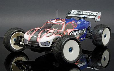

Да, вроде всё нормально. Модель получилась не плохой. Исключение задние верхние рычаги!!!
Щукарь
Я что-то не пойму,она короткая что-ли?По фоткам вроде шасси как на багги 😃
Антон,это то что тебе нравится!По компановке очень на твой мюген похожа,но это только моё мнение,судя по фоткам. 😁
titan777
Серега, ты не прав …
Она длинная, посмотри за мотором сколько места , а на багге мотор вплотную к корпусу заднего редуктора.
