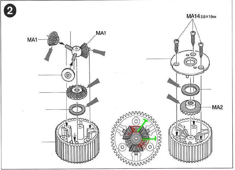

Ну обгонку вставляем вместо начинки диффа, там ничего сложного. А вот с рычагами облом вышел… Немного не рассчитал, вылазят колеса за кузов…
Сложного ничего. Кроме одного: какая муфта подходит в дифф Кайена?
Диффы там одинаковые и сзади и впереди. Вот такие:
www3.towerhobbies.com/cgi-bin/wti0001p?&I=LXGH56&P…
Вот такой у меня ставится.
Такая не подходит, судя из описания. Пока что заблокировал диффы путем перестановки конических шестерен и вставки фиксирующих шпилек (как показано на рисунке в предыдущем посте). Буду экспериментировать с тугопластичными смазками из мира больших авто. 😉
Интересно, что Кайен у буржуев пока - “темная лошадка”. Народ вспоминает общие глюки платформ ТА-01/02 (непрочность платформы крепления двигателя и проблемы с карданом), однако те, кто уже видел на покатушках Кайен, чешут репу и говорят: “очень неплохо показал себя по проходимости, особенно с заблокированными дифференциалами”.
