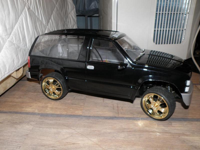

Почти собрал и покрасил машину 😃. Остальное в фотоальбоме.

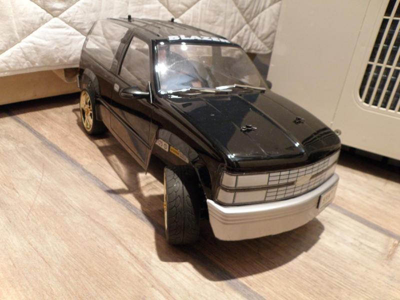

В связи с тем, что у брата кузов каена пал в неравной борьбе с гаражом, домом и моим слэшем, я его переделал вот в такой. Кузов фирмы Parma? поликарбонат раза в два толще
