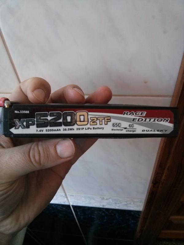

Мнений куча…но как всё-таки заряжать li-po? Каким током? www.ebay.com/itm/261418871022
Заряжал щас их 1 А ,устал ждать
переставил на 2 А,жду…
5,2а, током 1с
если ёмкость 5400 ,то 5.4 ампера заряжать?

Спокойно ставь 5а. А вообще там должно быть написано. Если нет липошки спокойно заряжаются числом 1с что в твоём случае 5.4.
Спокойно ставь 5а. А вообще там должно быть написано. Если нет липошки спокойно заряжаются числом 1с что в твоём случае 5.2
вторую акб поставлю на 5.4А
Да можно, если зарядное устройство способно выдать такой ток, просто чаще всего зарядные устройства встречаются с током до 5 ампер.

Ток зарядки рекомендованный производителем аккумулятора для зарядки, рассчитанный от емкости.
вроде бы до 6А
Capacity же блин
точно
